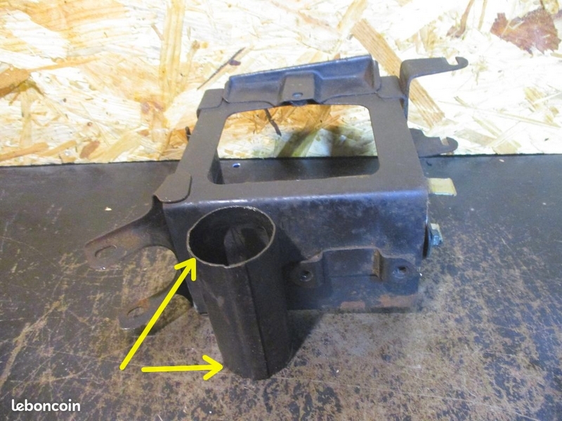

As tu bien les 2 "manchons" de liaison entre les 2 filtres à air.
Ils font le lien avec le tube qui est sous le bas à batterie
Messages : 7372
Re: CB250 tourne sur un cyclindre
Messagepar cbx » 01 Mai 2026, 15:04
Photo de cette liaison cachée sous le support de batterie :
En l'occurrence il manque les 2 manchons/joints sur cette photo (trouvée sur LBC).

Oui la liaison est bien présente, et sur le bloc filtre il y a bien une excroissance qui vient s’y emmancher

2 manchons en caoutchouc font le lien pour éviter les prises d'air non voulues. ;)
