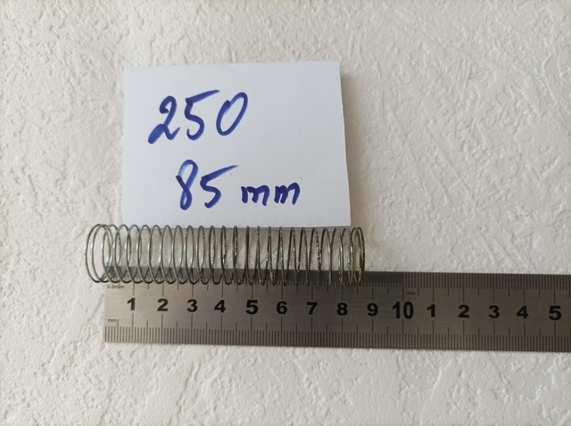

Messages : 4793
Re: CB250 tourne sur un cyclindre
Messagepar alain2933 » 01 Mai 2026, 16:52
Voilà le ressort
Messages : 6523
Messagepar DIALMAX » 01 Mai 2026, 16:53
A l'oreille le régime semble le même et la membrane de gauche monte jusqu'à l'axe du volet alors que celle de droite est moitié moins haute, ce n'est pas normal les 2 boisseaux à régime égal doivent être à la même hauteur, maintenant j'essaye de trouver la raison pourquoi le cylindre gauche a la bougie noire et la droite une bonne couleur, le boisseau droite ouvre moins empêchant le moteur de monter en régime le gauche est trop ouvert pour ce régime donc trop d'essence pour ce régime la bougie noircie, le droit a une alimentation correspondant au régime le boisseau plus bas donc la bougie de la bonne couleur, j'essaye de trouver un raisonnement logique, mais il faut déterminer quel côté est normal, je serais tenté de penser que c'est le gauche, il me semble qu'au coup de gaz le boisseau de gauche à une montée normale , donc il faut découvrir la différence qu'il y a entre les 2 carbus:
- ressort ?
- poids boisseaux
- mauvais coulissement du boisseau droit
- problème avec la dépression qui lève le boisseau boisseau dans le mauvais sens donc les trous inférieurs
les membranes neuves étaient livrées complètes ou il fallait juste changer la partie caoutchouc ?
