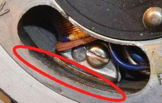

Je monte le volant magnétique, sans serrer la vis de fixation c'est bon, une fois la vis serrée au couple le vilo tourne difficilement, il bloque sur environ 1/4 de tour et il faut forcer un peu pour qu'il tourne ! :shock: :?
Logiquement j'en déduis que le volant frotte quelque part, probablement sur les fers des bobines, je regarde d'abord celle de l'éclairage à gauche, d'abord le fer du haut puis celui du bas, apparemment ça ne touche pas :
Puis la bobine d'allumage à droite, pareil en haut puis en bas, en bas ça semble toucher mais difficile à dire :
J'enlève le volant, il y a des traces de frottement sur le fer en bas de la bobine d'allumage, les 3 autres fers sont tous comme celui du bas de la bobine d'éclairage :
La platine d'allumage est vérifiée, elle est bien plaquée dans son logement, bien à plat, donc ça ne vient pas d'elle je pense ?
Alors je ne vois pas d'où ça vient, le vilo n'a subi aucun choc qui aurait pu voiler la queue, merci pour vos avis éclairés :mrgreen: ;)

Je pense qu’il y a conjugaison de 2 phénomènes. Il y a forcément un "faux rond" du volant venant soit de la queue de vilo, du volant lui-même, d’une clavette trop haute ou d’un aimant plus proéminent que les autres, mais si on ne considère que ce "faux rond" que je mets bien entre guillemets, soit ça frotterait sur tous les fers par alternance soit ça ne frotterait nulle part. Donc puisque ça ne frotte que sur le fer "bas" de la bobine d’allumage et que sur 1/4 de tour il y a forcément aussi un problème de positionnement de la dite bobine. La vis du haut de cette bobine montre bien qu’elle a été démontée. Il serait intéressant de mesurer l’entrefer sur les trois autres pôles bobines à l’endroit du volant qui bloque sur le fer bas de la bobine d’allumage et de comparer avec les autres positions du volant.

Félicitations à Mondialen dont la réflexion empreinte de bon sens va se vérifier, j'ai d'abord marqué en orange la position du rotor lorsqu'il commence à frotter jusqu'à ce qu'il ne frotte plus, c'est un peu plus d'un quart de tour, lorsque la clavette de blocage va en gros de la position 8H jusqu'à la position 4H. Donc si le vilo a un faux rond il sera intéressant de noter si la position du faux-rond sur le cône est à l'opposé de cette position ...
J'ai essayé de mesurer à la cale d'épaisseur les entrefers mais la 0.4 mm ne rentre pas, et la plus mince que j'ai en 0.3 est trop souple pour rentrer, surtout avec la puissance des aimants. Donc pas possible de mesurer, en tout cas le jeu est très faible, je ne pensais pas qu'il y avait seulement 0.2 à 0.3 de jeu, c'est de la mécanique de précision de fabriquer un rotor ! J'ai aussi vérifié la bonne fixation des rivets, pas de problème de ce côté ...
Dépose du rotor et à l'endroit repéré par le scotch orange on voit bien les traces de frottement, assez faibles mais suffisantes pour le bloquer légèrement. La clavette me parait bien positionnée sur le cône :
Dépose de la platine et mesure au pepitas du faux-rond de vilo dans sa partie la plus fine : 20 centièmes mesurés, et la partie la plus haute est bien à l'opposé de la clavette. Mesure à relativiser toutefois car l'état de surface du cône à l'endroit de la mesure n'est pas parfait ...
Mesure au pepitas du faux-rond du cône de vilo dans sa partie la plus large, seulement 5 centièmes :
Pour moi le faux-rond du vilo est dans les tolérances, ce n'est pas un moteur de compétition ! Donc le problème semble bien venir de la position de la bobine comme évoqué par Mondialen, montage à l'étau et étonnamment la vis du haut desserrée ne laisse aucun jeu possible pour la bobine, alors que la vis du bas permet un jeu de 2 bons mm en latéral ! :shock: Je règle donc au plus près de l'intérieur de la platine, donc au plus loin du rotor, vis bien serrées, on va voir !
Remontage du rotor, serrage au couple de sa vis, et hop, parfait, ça ne frotte plus du tout, rotation parfaitement libre ! Essai de mesure à la cale d'épaisseur 0.4 de l'entrefer du bas de la bobine : elle ne rentre pas donc le jeu est correct. Le remontage du moteur va pouvoir continuer pour une remise en route rapide de cette belle petiote mob qu'est le CZ100 !
Je me suis quand même demandé pourquoi cette bobine était légèrement décalée alors qu'il me semble bien qu'au démontage le rotor ne frottait pas. En y réfléchissant bien, je pense que lorsque j'ai nettoyé les fils et le joint caoutchouc de la platine dans ma fontaine de lavage, elle m'a glissé des mains et est tombée d'une hauteur de 10 cm environ sur le fond du bac qui est pourtant peu rigide. Ce léger choc a peut-être pu déplacer légèrement la bobine selon ce qui a touché en premier en tombant ? C'est la seule explication que je voies en tout cas :idea:
