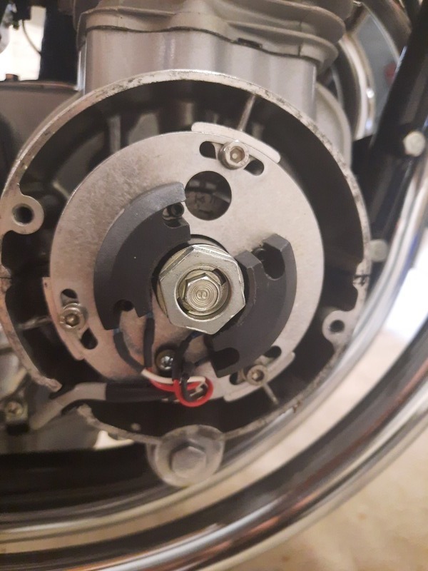

Concernant l'avance à l'allumage, oui je pense avoir le bon, il est identifié 323.
Par contre j'ai monté un allumage électronique Dynateck. Il est peut-être mal calé
Je posterai des photos lundi
Bonne journée à tous

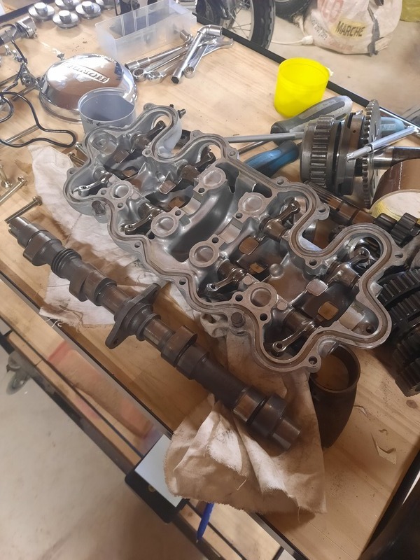

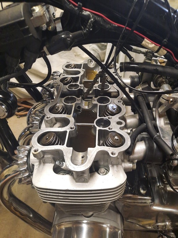

J’ai démonté pour voir.
Le point positif c’est que la lubrification se fait bien et le tendeur de la distribution fonctionne bien.
les axes de culbuteurs sont un peu marqués ainsi que les vis de réglages.
Je vais en profiter pour refaire la métrologie des axes et de l’arbre à cames.
Je suis un peu surpris des valeurs de mon arbre à cames.
Les données du constructeur : l’écart entre l’admission est l’échappement est de 0.4 mm
Mes mesures : l’écart entre l’admission est l’échappement est presque de 1mm
Je vais surement passer chez un pro pour vérifier tout ça

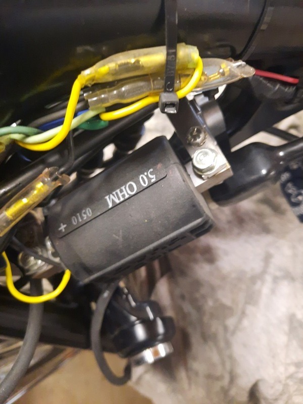

Concernant l’allumage, c’est un dynatek, plateau et bobines (5 Ohms)
l’avance à l’allumage est celle d’origine, seule la came change.
Bonne journée

si tes vis de réglage de jeu sont marquées, ainsi que des queues de soupapes, le jeu de 0.05 admission et 0.08mm échappement est faussé, car la cale ne prend pas en compte le creux dans la queue de soupape. il vaut mieux adoucir à la pierre les deux pieces pour permettre de retrouver des valeurs proches du neuf.
