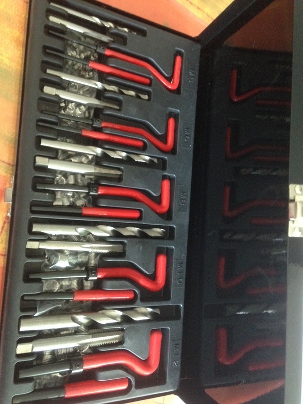

Messagepar SPEEDYJLO » 19 Mai 2020, 17:21
Mathieu Viollet a écrit :pour les helicoils il y a des kits de bonne qualité à pas cher sur ebay, environ 12euros livrés avec une dizaine de filets rapportés. sinon il y a bricovis qui en vend au détail si tu as déjà les outils de pose ;)
Mathieu, comme j'avais besoin de le faire rapidement, j'ai opté pour LECLERC AUTO et j'y ai trouvé un kit HELICOILS 5/6/8/10/12 pour 59 euros de chez AUTOBEST et cela a marché impeccable, j'ai refait les 12 pas de vis liès à l'arbre à cames et ses basculeurs dans la culasse et ils sont beaucoup plus costaud maintenant qu'avant !!! Merci pour tes bons conseils.

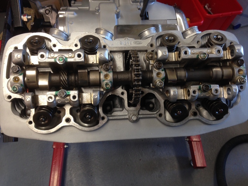

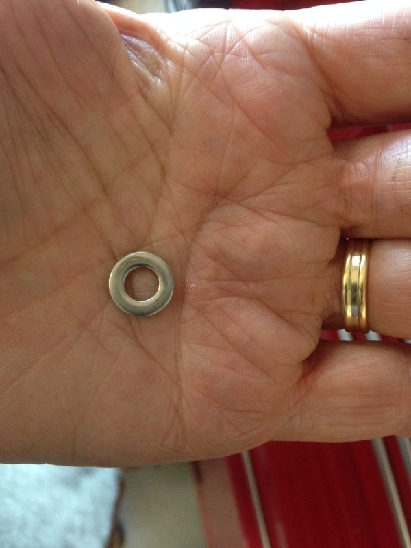

Messagepar SPEEDYJLO » 19 Mai 2020, 17:25
Bon après avoir deculassé à nouveau puis enlevé aussi le bloc cylindres pour retrouver cette put... de rondelle en inox non aimantable, je l'ai enfin trouvée au fond collée avec l'huile
et j'ai tout remonté aprés avoir mis des hélicoils en M6x1.0, super !
La suite demain avec le montage des basculeurs de soupapes et le bon réglage !!! ;)
