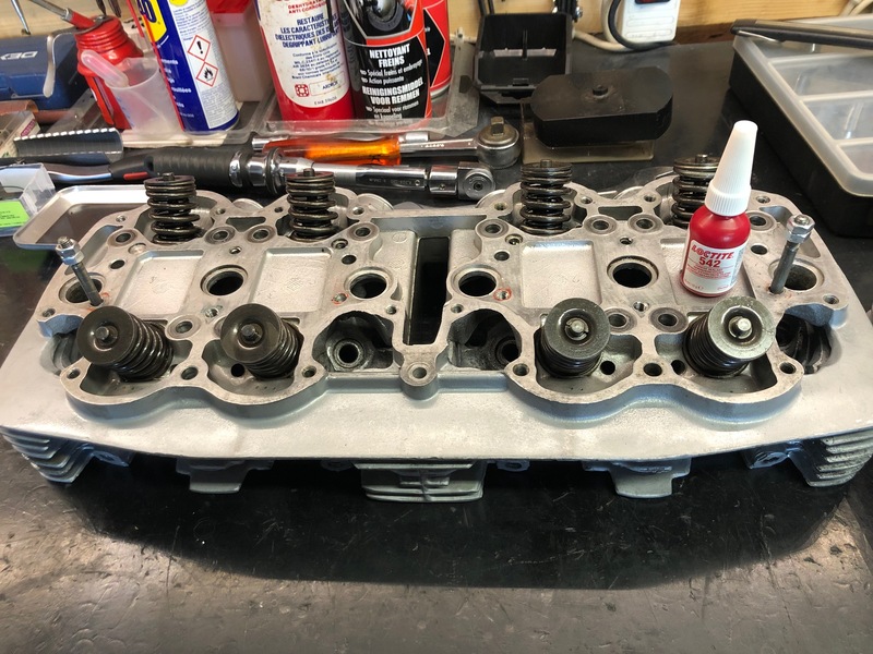

En attendant les segments, je continue à préparer le reste des pièces, et j'ai monté les deux goujons de platines d'AAC avec la loctite 542 que je complèterais lors du montage final des platines afin que les 4 trous filetés débouchant soient le plus étanche possible. Je ferai un test de pression d'ici 2 jours sur les 2 premiers goujons pour voir si cela fuit dans les dégagements de bougies des C1 et C4.

Au fait la LOCTITE 542 a bien étanchéisé les puits de goujons débouchant et j'espère que ça tiendra !
