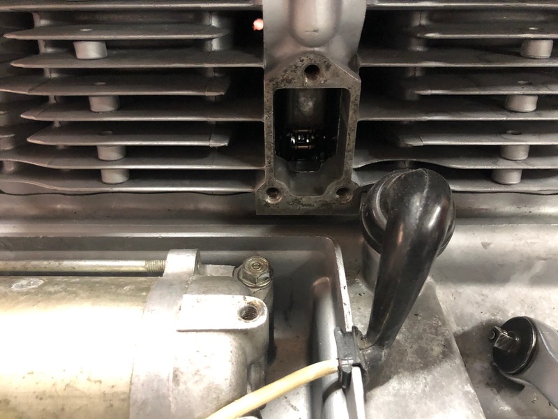

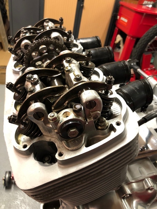

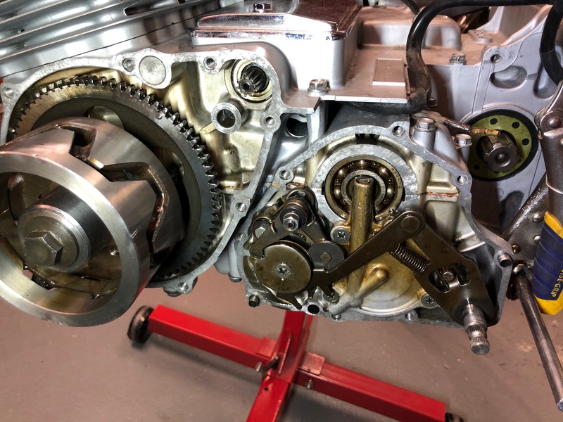

Et bien j'ai avancé sur mon problème !
J'ai commencé par démonter le couvre culasse = rien, puis le carter de pompe à huile = rien, Tendeur de chaine AR = rien, puis le carter d'alternateur = rien, puis le carter de boite de vitesses = rien, puis les culbuteurs et l'AAC = rien ! :shock:
Voilà où j'en suis, je vais attaquer le déculassage et vérifier l'état du piston 3.
Pour étayer mes propos voici quelques photos du démontage
tout est en place, bien graissé, sans limaille :shock: , les toriques, les pastilles, les gicleurs d'huile, les paliers AAC sont nickels, les platines de culbuteurs aussi ! :?: :?:
Cet aprèm je déculasse et je check tout ! :cry:

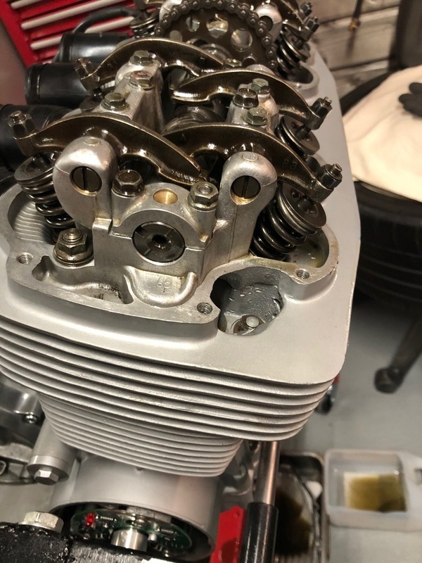

Messagepar SPEEDYJLO » 15 Avr 2021, 11:28
Ceci dit en démontant les platines de culbuteurs, j'ai pu voir que les goujons sur lesquels j'avais précédemment monté des hélicoils, étaient débouchants et traversants et qu'un peu d'huile suintait dans les puits de bougies, donc je vais remplacer les hélicoils par des hélicoils borgnes, les monter avec les goujons et de la pâte d'étanchéité et tester en pression lorsque je remonterai le tout ! ;)
Le mauvais côté des choses permet de les transformer en positif car j'aurai sûrement eu de grosses fuites plus tard ! 8-)

Messagepar SAMDOHC » 15 Avr 2021, 12:28
Speedy, pour les 4 goujons des chapeaux d'AAC qui sont les seuls à avoir un taraudage débouchant, j'ai utilisé la Loctite 542 sur conseil de Henkel/ Loctite pour étanchéifier les filetages et c'était parfait. Pas une goutte d'huile dans les puits de bougies.
Tous les autres puits taraudés DOIVENT ÊTRE BORGNES. A vérifier impérativement.

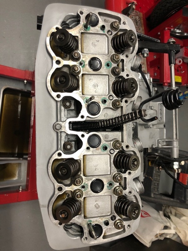

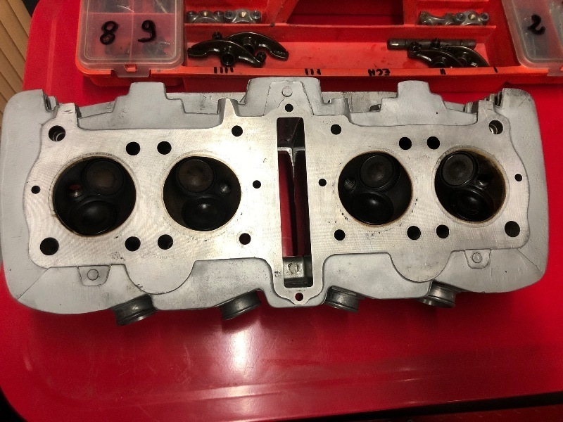

Messagepar SPEEDYJLO » 15 Avr 2021, 16:19
Allez on y arrive, les aventures de cette K1 sont rocambolesques !
Culasse démontée et elle est nickel ! Aucune usure ou casse :
Côté cylindres tout semble parfait sans avoir enlevé le joint de culasse et on voit bien le CYL3 qui est plus pauvre que les 3 autres !

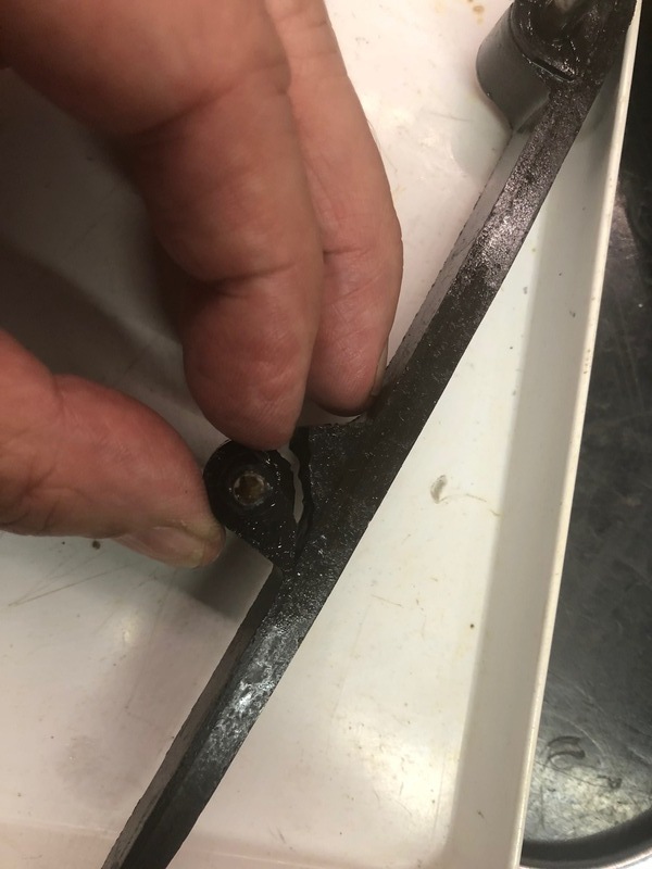

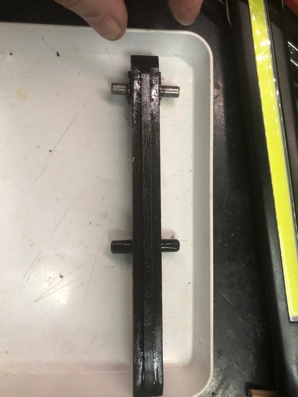

ET VOILA LE COUPABLE !

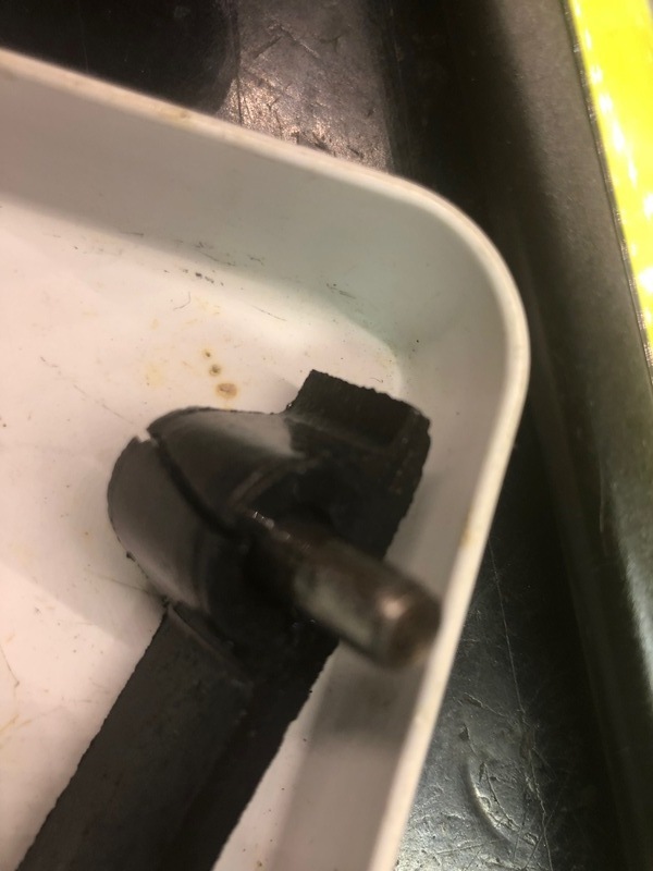

Après avoir enlevé le joint de culasse je peux accéder enfin au tendeur vertical de distribution et je l'enlève et je vois qu'il est cassé aux deux axes ! :shock:
Normal qu'il ne puisse plus assurer sa fonction de tension et que la distribution se doit décaler d'une ou deux dents avec la chaine détendue d'où le CYL3 mal alimenté et le fonctionnement sur 3 cylindres, enfin pour moi c'est clair que ça ne peut venir que de cela car tout le reste est bon, pas de limaille ailleurs hormis les quelques petites traces de frottement de la chaine de distrib sur un bord du carter mais c'est tout rien d'autres.
Du coup je n'ai pas démonté le vilo, ni les bielles, ni la boite, ni les carters sup/inf, j'ai inspecté avec une lampe et un endoscope et rien à l'intérieur. Je commande donc toutes les pièces ( bougies, filtre à huile, joints toriques, joint culasse et autres joints (ALT / BV / EMBASE / CACHE CULBU), le tendeur renforcé, les 2 amortisseurs de tendeurs, la loctite 542 pour les helicoils ) et je remonte le tout et je refais la synchro avec le CARBTUBE.
je vais en profiter pour peaufiner les carbus maintenant que la rampe est dehors, refaire les puits de goujons de la culasse et refaire quelques retouches de peinture sur le moteur et sur le cadre qui a quand même pris quelques baffes malgré les protections.
Z'en pensez quoi de ce tendeur et de la panne ??? :mrgreen:
Messages : 5060
Messagepar PHILBOIS » 15 Avr 2021, 16:25
donc c'est beaucoup moins grave que tu ne le pensais ;) ;) reste à savoir pourquoi ça a cassé non :?:
