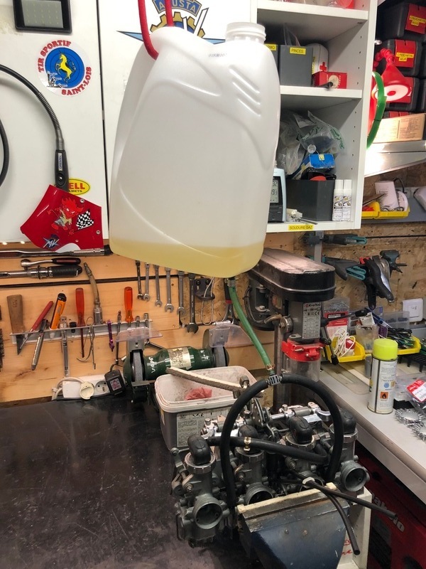

ENFIN ! J'ai pu avancer sur la rampe de carbus.
J'ai tout contrôlé et c'était pas mal partout sauf que la cuve 4 était mal positionnée, la cuve 3 avait le joint de cuve légèrement en travers et surtout le raccord en Té du 3 et 4 fuyait à tout va sur les cuves 3 et 4 d'où les fuites constatées précédemment !
J'ai donc changé les 8 joints des 2 tés d'alimentation et ils sont maintenant beaucoup plus jointifs et ne fuient plus.
J'ai bien positionné les joints de cuve et mis proprement les ressorts de cuves et ça ne fuit plus.
J'ai contrôlé tous les pointeaux et ils sont parfait en étanchéité donc pas changé.
j'ai contrôlé les hauteurs de flotteurs et ils sont bien à 26 mm donc rien changé.
J'ai ensuite monté la rampe à plat sur l'étau puis un réservoir d'atelier fait maison et j'ai envoyé l'essence et là OH JOIE, plus de fuite du tout.

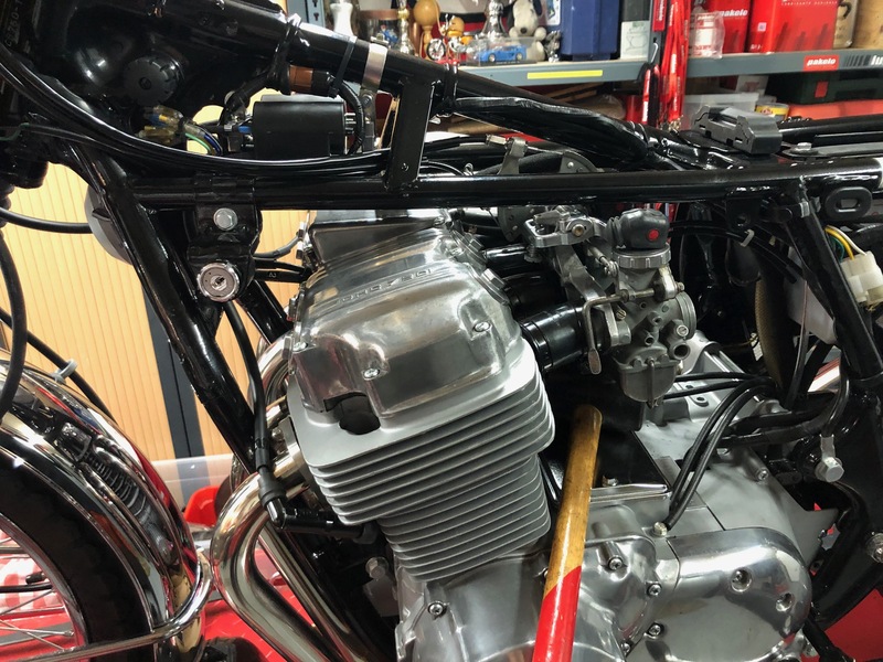

oh là là un marteau sur le moteur de cette belle k1
Ce n'est pas un marteau , c'est un maillet en caoutchouc

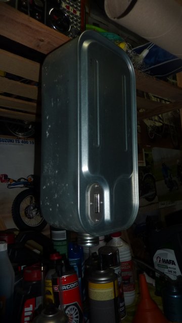

bon speed rien à voir, mais hier j'ai remonté mon petit carbu il fuyait pas j'ai observé un bon 1/4 d'heure tout à l'heure, après mes essais infructueux avec cette @****@"## de clef de contact, il repissait de plus belle
par contre je préfère ma nourrice
