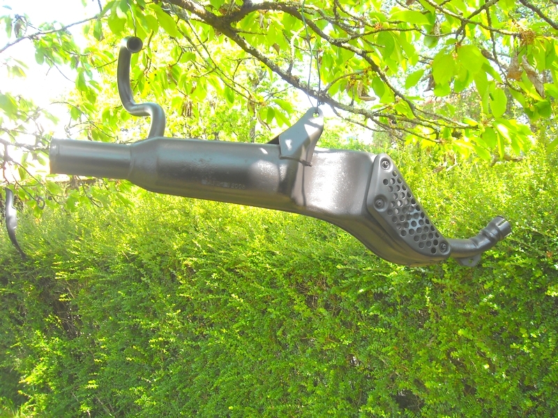

L'échappement d'origine que j'ai trouvé grâce à ami est arrivé.
Etat très correct, pas neuf mais pas rongé, exceptées les 3 vis de fixation du pare-chaleur qui sont "soudées".
Et comme les têtes sont détruites, même le tournevis à choc avec embouts JIS ne donne rien. Ce pare-chaleur restera donc en place.
Nettoyage, décapage, acétone puis peinture HT :
Tous les échappements de 125 XL pourrissent au même endroit, au point bas où la condensation s'accumule..
Je me demande si je ne vais pas percer un mini trou d'évacuation comme ça existe sur certains échappements.
Aujourd'hui je dois recevoir ma commande de diverses bricoles : bougie, poignées caoutchouc d'origine, joints d'échappement, diverses ampoules etc.
J'approche de la fin :)
Messages : 6842
Re: 125 Xl 1974/76
Messagepar DIALMAX » 29 Avr 2026, 09:18
Si il y a pas de trou au plus bas, oui en faire un
