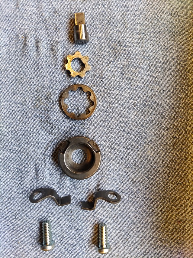

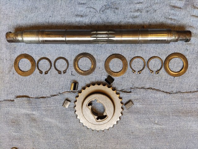

L'arbre de pédalier et la roue à rochet

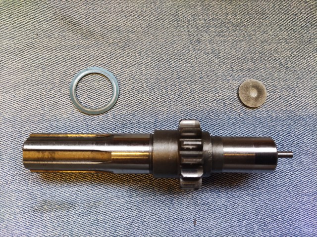

L'arbre de débrayage moteur

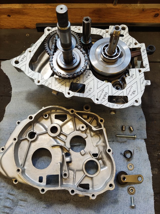

Mise en place des arbres dans le carter
Petit souci avec le joint, les 2 trous de pions ne sont pas à la bonne cote

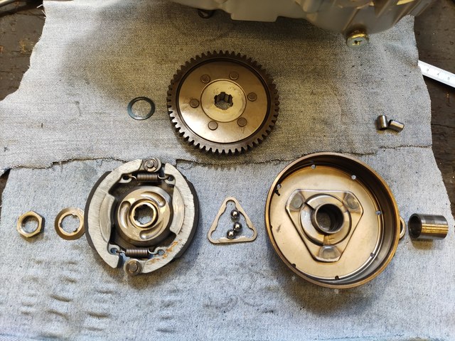

Mise en place de l'embrayage centrifuge et serrage, pas d'usure notable des garnitures.
Fermeture des carters et serrage au couple de toutes les vis

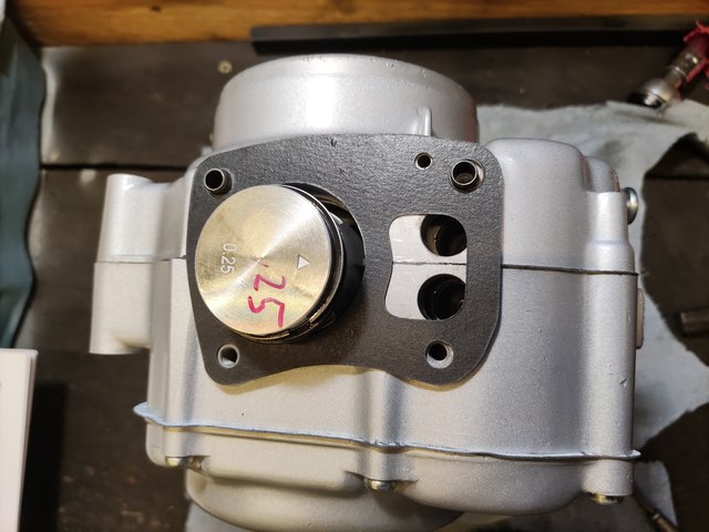

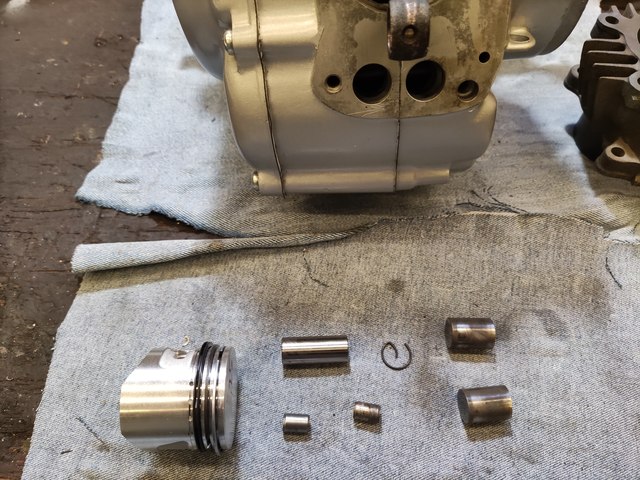

Mise en place du piston, cote +0.25

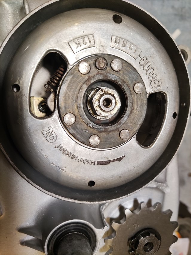

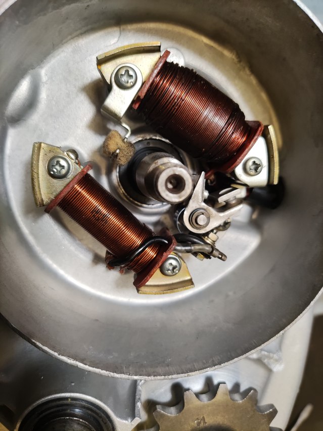

Côté volant magnétique
L'allumage est pré-réglé, je peaufinerai plus tard...

Buzzw2 a écrit :Après un séjour dans la capitale, je remets l'Amigo sur l'établi
Buzz le piston doit avoir impérativement la flèche vers le bas
or j'ai l'impression que la flèche est vers le haut :o :o :o
Buzzw2
Messages : 94
LOCALISATION : Toulouse
Messagepar Buzzw2 » 24 Jan 2026, 22:07
Tiger.09 a écrit :Buzz le piston doit avoir impérativement la flèche vers le bas
Bah oui, La flèche pointe côté passage des tiges de culbuteurs, c'est bien le bas non ;) ?
BMW R26, R60/7, Amigo PF50R
Messages : 3805
Messagepar Tiger.09 » 25 Jan 2026, 07:15
désolé Buzz, j'avais l'impression que la flèche est vers le haut
j'ai bien regardé dans mes photos et documents, je n'arrive pas à voir si les tiges de culbu sont vers le haut ou vers le bas :roll:
et si tu est sûr c'est le principal ;) j'ai préféré te prévenir au cas où 8-)
ça va bientôt tourner c't affaire :mrgreen:
Messages : 1884
Messagepar Mondialen » 25 Jan 2026, 09:12
Le piston est bien monté dans le bon sens. ;)

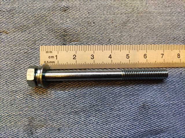

Petit souci, en contrôlant la visserie du haut moteur, je me suis aperçu qu'il manquait :o :
- 1 vis TH 6x71 (planche E-1 repère 18)
- 1 pion 8x12 (planche E-1 repère 27)
Perdus dans mon bazar et/ou lors du zingage ...
Un gentil membre aurait-il ces pièces dans ses tiroirs :?:

Messagepar Mathieu Viollet » 25 Jan 2026, 17:05
J'ai ça en stock :
La vis est partiellement filetée, il y a 17mm de filetage. Dans ton cas c'est 25mm, s'il faut impérativement cette longueur de filetage, je n'aurai pas.
