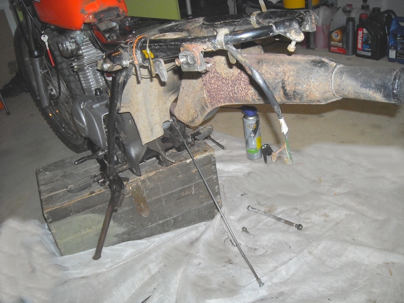

Impossible de séparer les deux parties de l'échappement malgré diverses méthodes, faut dire que le tube passe à 2 cm du carter moteur donc pas trop de marge manoeuvre.
J'ai décidé de sortir l'échappement d'un seul tenant donc démontage de tout ce qui gêne à l'arrière :
Et en finassant un peu l'échappement sort d'un bloc :

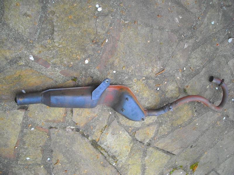

Une fois le tout sur l'établi je n'ai quand même pas réussi à désolidariser les 2 morceaux : c'est "soudé " par la misère.
Le joint, probablement d'origine et à base de graphite je suppose, s'est désintégré et l'humidité à fait son oeuvre pendant 50 ans. Dérouillant, chauffe, acide phosphorique, rien n'y fait. J'arrête, pas envie de faire des dégâts sur cet échappement déjà fragilisé sur sa partie arrière.

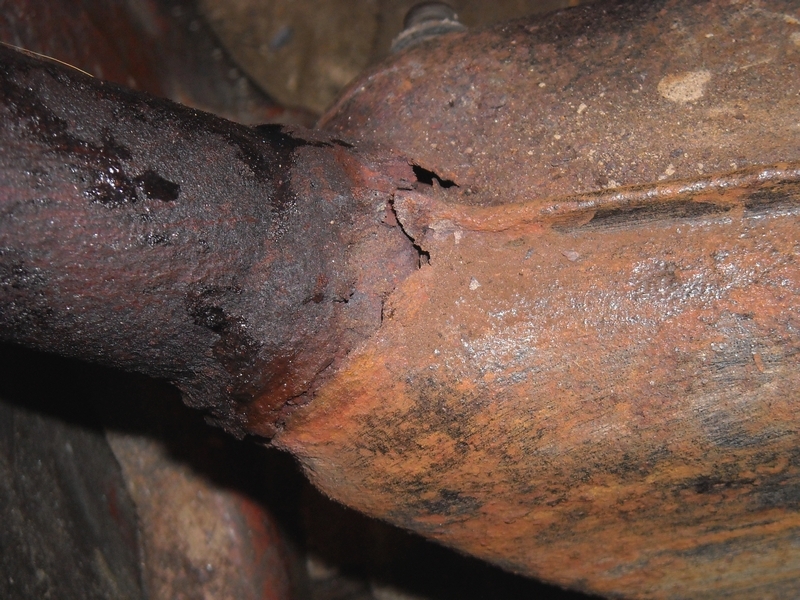

Car bien sûr, la condensation interne et l'eau projetée par la roue arrière ont également fait des dégâts :
La partie la plus basse montre des fissures/boursouflures mais l'ensemble est encore rigide.
Le proprio préférant éviter d'investir dans un neuf (autour de 400€) je vais tenter une rustine à base d'une feuille d'alu et d'un silicone qui résiste à 280°.
Dans le pire des cas ça ne tiendra que quelques mois mais on aura gagné du temps.

Ça avance bien, pourquoi ne pas essayer de réparer l'échappement par soudage d'une petite plaque d'acier ?

Il faut que je vois avec mon frère, roi de de la soudure et brasure.

Tu as utilisé quelle méthode ?
Le pb est que la tôle est effritée intérieurement sur une grande surface, plus beaucoup de matière.
Et c'est loin d'être une surface plane.
