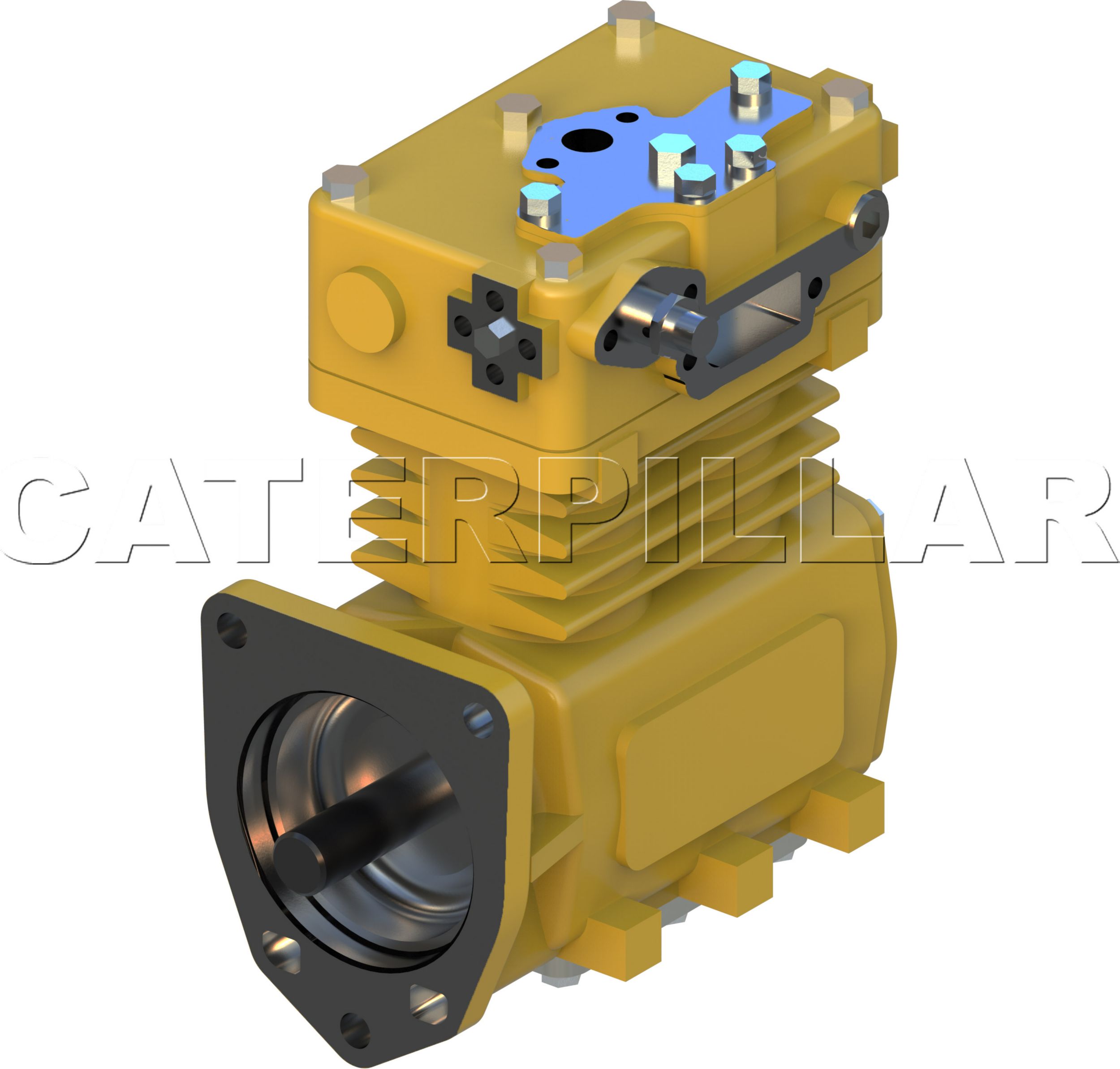

cacajou a écrit :Ça fait con , oui :mrgreen:
ils font aussi des compresseurs, peut être une source d'inspiration :lol:
https://caterpillar.scene7.com/is/image/Caterpillar/C10533138?$pcc-pdp2$

des cons presseurs???? :lol: :lol: :lol: :lol: :lol:
