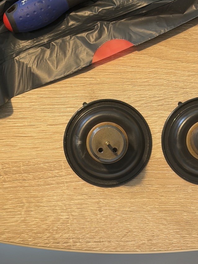

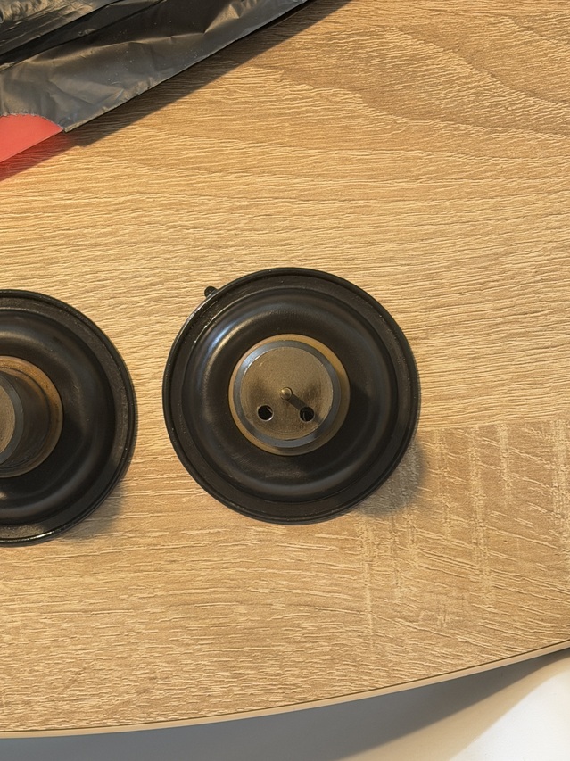

Bon je viens de défaire les carbu.
Le corps des boisseaux j'ai 48mm de haut et 28mm de diamètre. et ce sont bien les deux même.
J'ai regardé aussi où se trouve la languette des membranes comme tu me la demandé DIALMAX, et j'ai l'impression qu'il y a une légère différence de positionnement entre celui de gauche et de droite.
Celui de gauche semble un poil plus décalé (angle plus ouvert si je peux dire ça comme ça par rapport au plan des deux trous)
gauche:
droite:

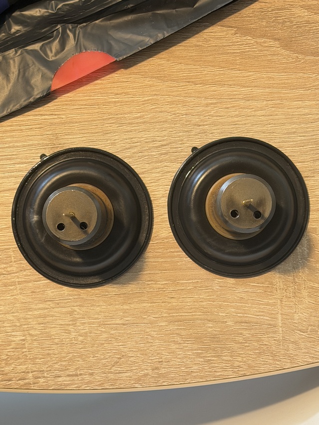

Voilà grossièrement comment je le vois, avec les traits rouges la différence que je constate à l'oeil :
Les ressorts font 128 mm les deux. Du coup je suis bien loin des 85mm que vous m'avez partagé pour la 250

Messagepar DIALMAX » 05 Mai 2026, 17:12
Ils sont encore plus long que mon 350 , je crains que les boisseaux ne s'ouvrent pas à fond, pour les trous je ne pense pas que ce décalage agisse.
Avec l'avance à l'allumage réglée correctement ça devrait y avoir du mieux! ;)
