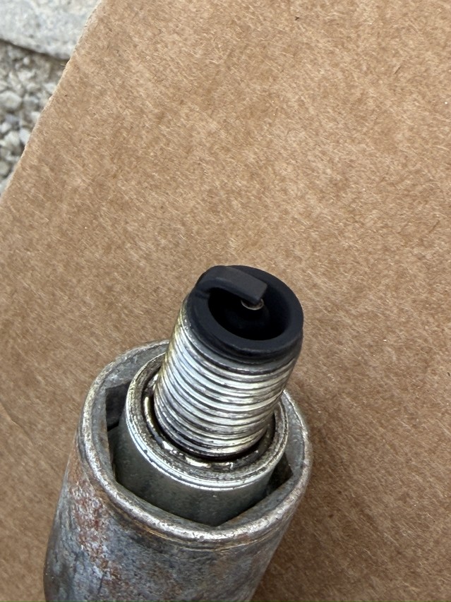

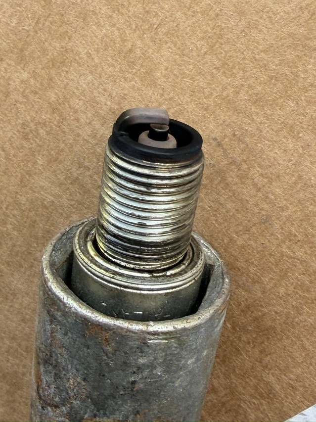

J'ai fait des photos des bougies. A gauche c'est calaminé et a droite c'est une peu mieux.
Bougie de gauche:
Bougie de droite:

La bougie de droite très bien, la gauche pas bien, trop riche (ce n'est pas le cas de tout le monde!) trop riche peut venir de plusieurs causes, en premier trop d'essence ou pas assez d'air, logiquement avec une bougie comme celle-ci le cylindre pourrait ne plus fonctionner, je serais tenté de penser que le problème est au cylindre gauche, je ne vais pas regardé tout ce qui a été dit ça prendrait trop de temps, un premier truc le bouchon caoutchouc sous le gicleur dans le carbu est-il bien présent ou fatigué et il laisse passer du carburant, la 1er fois je l'ai vu il y a 55 ans ! Les gicleurs sont ils à la bonne côte ? Je reviens au ressort de boisseau si il est plus raide que le 250 en étant un de 350 il va moins monter donc moins d'air et enrichissement,
