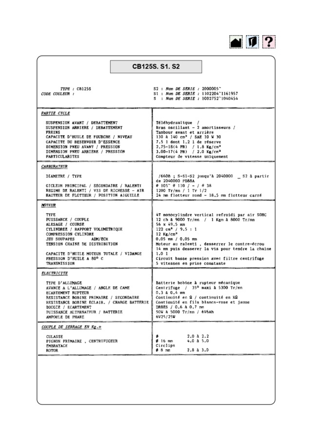

Ton num de cadre correspond au modèle S1 (compris entre 1102204 et 1161957).
Extraits des microfiches officielles :

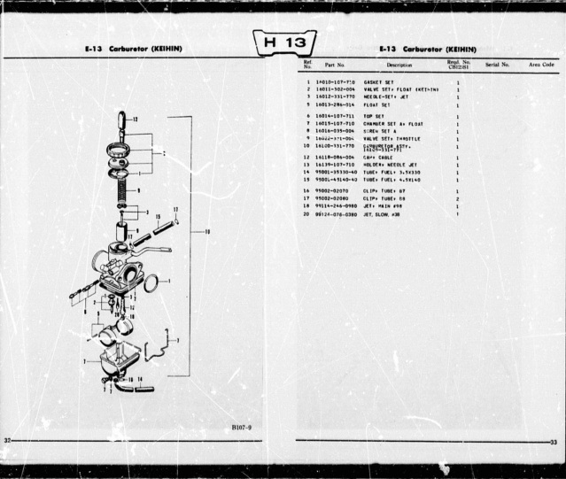

Carbu d'origine Keihin /660B :
url=https://zupimages.net/viewer.php?id=26/06/4et9.jpg]Image[/url]
Messages : 6854
Re: Une CBS à remettre en route
Messagepar DIALMAX » 02 Fév 2026, 10:52
Elle n'a pas le carbu de l'éclaté , c'est ce que j'ai écrit au dessus ce qui m'a accroché c'est la vis de butée de boisseau .
Messages : 7501
Messagepar cbx » 02 Fév 2026, 10:55
Nous sommes bien d'accord : pas le Keihin d'origine sur la mob de Dagui
Messages : 1701
Messagepar jeronimus76 » 02 Fév 2026, 19:36
Et pas une S2 non plus
Messages : 6854
Messagepar DIALMAX » 02 Fév 2026, 20:38
D'apres les numéros CBX dit S1 plus haut .
