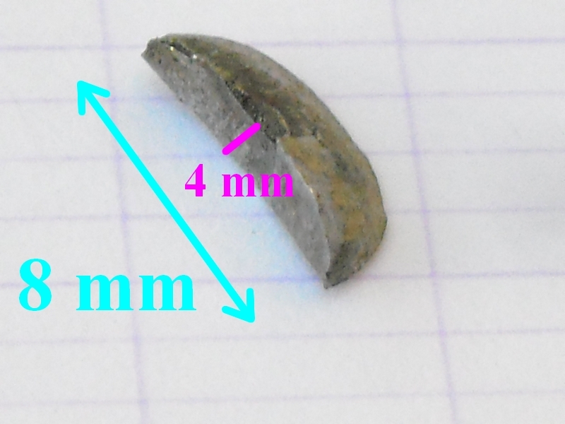

Après un certain nb d'années au fond du garage, le moteur a redémarré.
Donc quelques km autour de chez moi et : pas de bruit anormal, pas de roulement qui grogne, les vitesses passent, les freins agissent et la mob roule droit.
Au retour j'ai vidangé et j'ai trouvé un "truc" dans la crépine :
Morceau d'alu avec une vague forme de cuvette; aucune idée de l'origine.
Prochaine étape : réglage allumage et carburation car actuellement il y a un trou vers 4500 tr/mn.
- Messages : 6942
Re: 125 Xl 1974/76
Ca pourrait être un morceau de carter qui a cassé, genre une butee de fond de roulement.

- Messages : 7250
Re: 125 Xl 1974/76
Mathieu Viollet a écrit :Ca pourrait être un morceau de carter qui a cassé, genre une butée de fond de roulement.
Un plot de centrage de carter qui n'étant pas bien aligné a cassé un bout de carter ?
