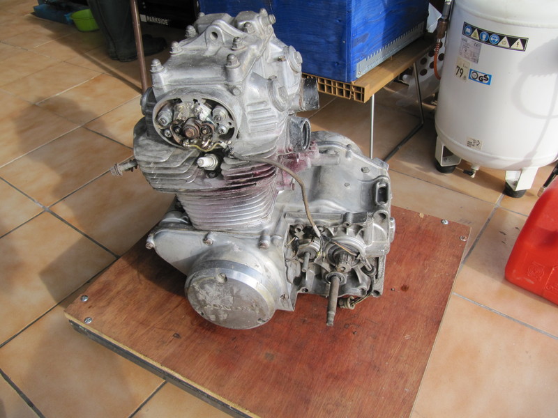

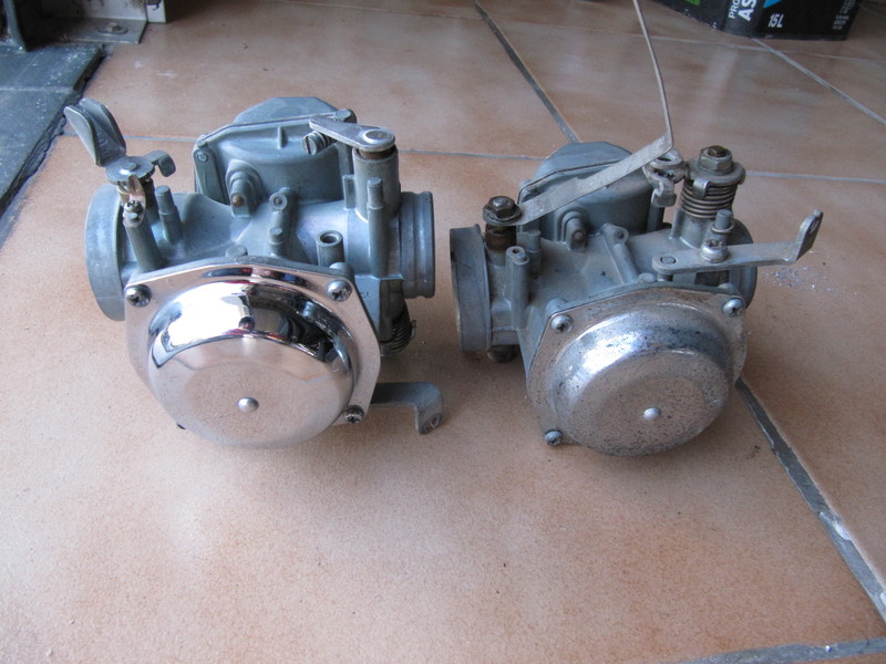

Je me attelé au démontage du moteur, un peu sale mais c’est normal après plus de 50 ans d’immobilisation il a pris la poussière mais il est étonnamment en bon état

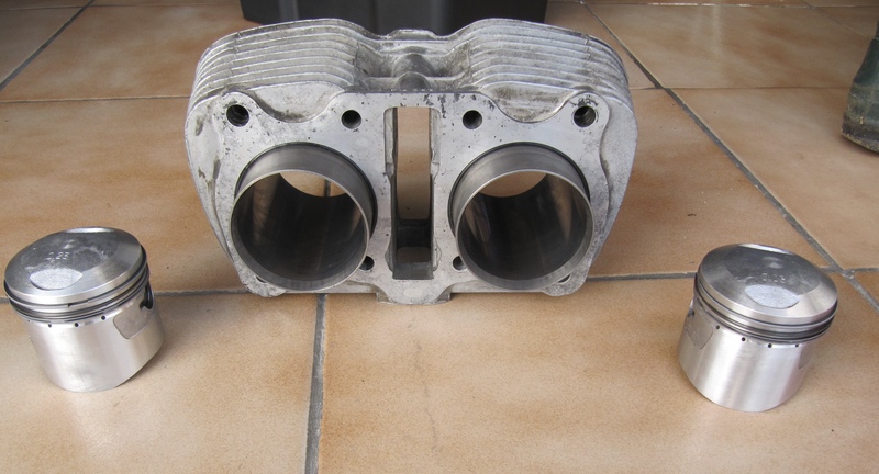

Le haut moteur a été démonté à la même période pour faire un réalésage.
Après contrôle le travail a été parfaitement réalisé, 2 pistons ART sont dans les cylindres avec de beaux segments tout neufs.
Les prises des mesures indiquent des valeurs absolument parfaites et aucun défaut sur l’arbre à cames et les basculeurs.
Le bas moteur n’a jamais été ouvert, aucune traces d’usure, pas limaille et pas de dépôt noirâtre dans le fond du carter.

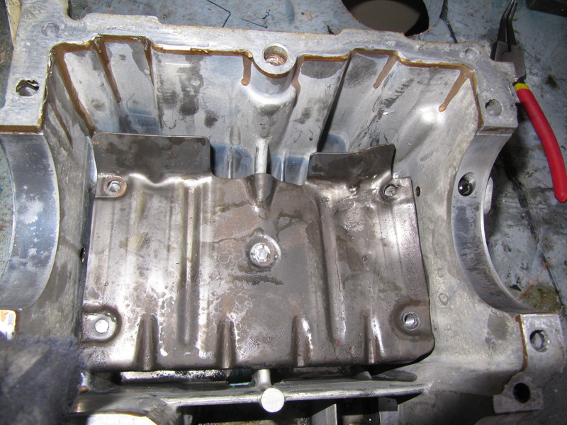

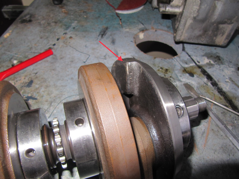

Par contre je constate que les 2 vis de la tôle du fond du carter ne sont pas vissées complètement. Sur le coup je n’ai pensé de les revisser pour voir comment elles étaient desserrées. Lorsque ensuite j’ai voulu sortir la tôle je me suis aperçu qu’elle était déformée elle a dû frotter contre une partie du vilebrequin.
Pas grave, j’ai percé et taraudé au diamètre 5 à l’emplacement où d’ordinaire il faut aplatir un peu l’aluminium et je mettrai du frein filet rouge pour éviter que cela se reproduise.

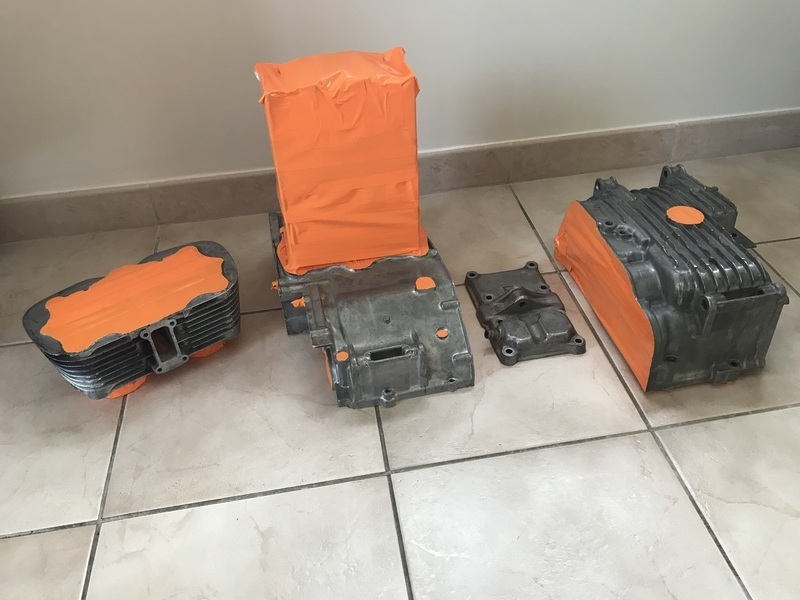

Ensuite c’est nettoyage et protection des pièces qui devront être sablées.

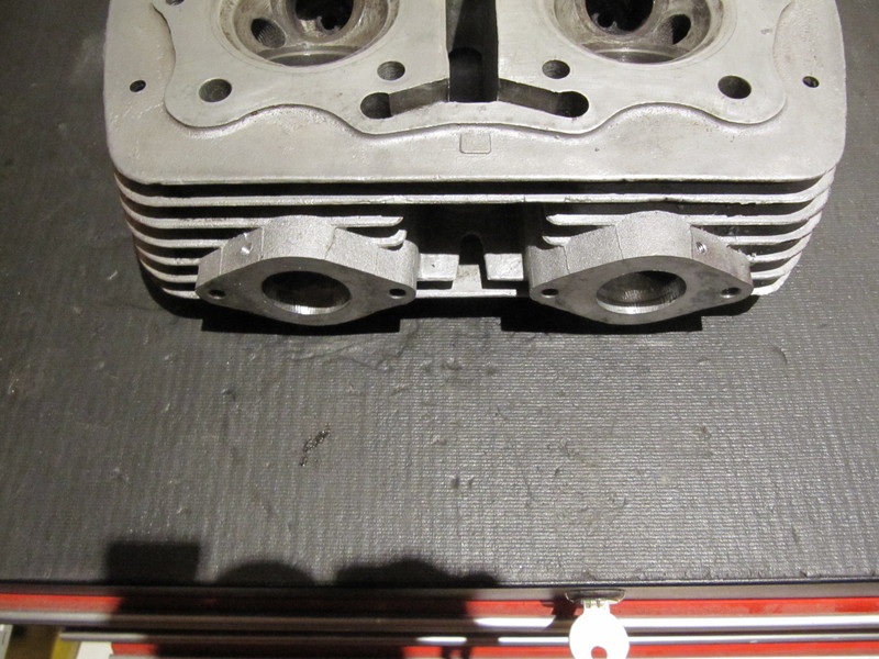

Juste avant la culasse est percée et taraudée à 5 mm, ces trous serviront à brancher l’appareil pour réaliser le réglage de la synchronisation
Je commence à regarder de plus près les carburateurs, ils sont un peu ternis mais tout est bien en place, après une pulvérisation de bicarbonate
Je ne serais même pas obligé de changer ou de faire rechromer les chapeaux, ils reviennent très bien avec un peu de Belgom
Celui de droite reste à faire, ils vont prendre un bain d’ultra-sons et seront remontés avec toutes leurs pièces d’origines si tout est ok.
Le travail continue…

Très beau boulot sur ce moteur, bravo, vivement la suite

Ce scotch orange, il est présenté sous quelle forme, ruban ou "plaque" ?

C’est en rouleau Alain, scotch armé très résistant, il y a plusieurs qualités, il vaut mieux prendre une marque connue qui a une meilleure adhérence.
C’est Patrick (Aurélia) qui avait donné l’information, et comme j’essaie de copier au plus près
