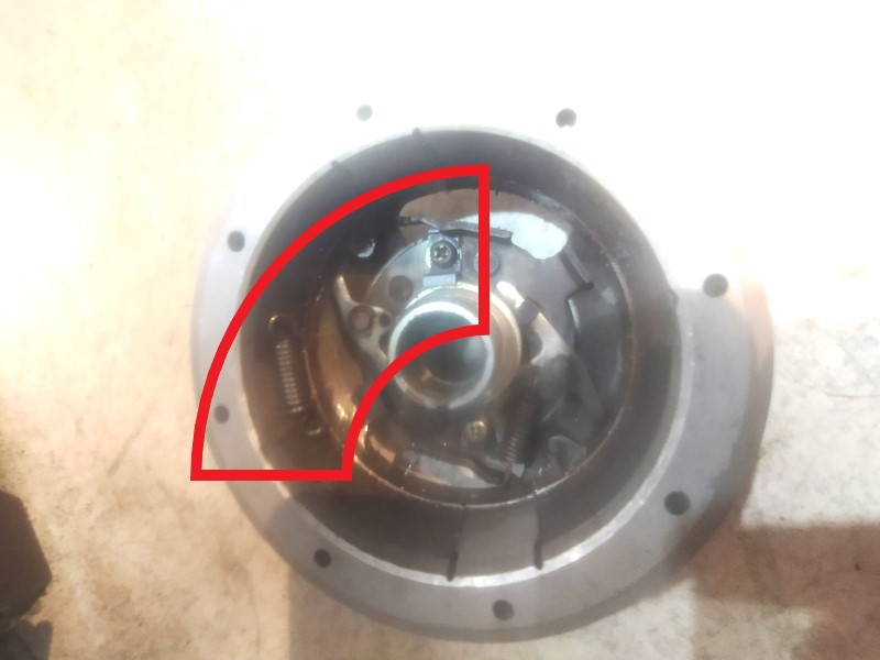

Démontage du volant
Et voilà quand ça veut pas ... ça veut pas .
la prise du ressort qui tient le dispositif d'avance à l'allumage a éclaté le ressort à fait sa vie dans l'espace bobine
apparemment 2 fils coupés et des particules de cuivre dans le volant...
Je ne crois pas qu'on puisse remettre la bobine en état ?
il n'y a plus d'étincelle à la bougie..
le rupteur semble toujours en place .
Démontage du volant

Il y a des spécialistes qui refont les bobines, il faut regarder en neuves .
Sur le Z l'avance marche à l'envers pour le brider, peut êt qu'elle avait été mal bloquée et la casse vient vient de la
