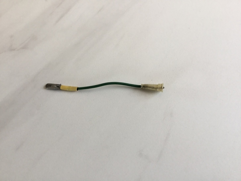

Alain je n’ai pas de cosse spéciale pour la mise à la masse du guidon par contre il y avait dans les pièces récupérées ce fil, je ne sais pas si il est d’origine ou si il n’a rien à voir avec ma K2

ca sent pas bien du Honda

Comme dit Jacky ça sent pas le Honda ces fils :lol:
Je viens de chercher et n'ai pas pu trouver dans mes photos ces satanés faisceaux de k1 avec les fils de masse incorporés. Par contre j'ai trouvé ceux de k2 et ils ne les ont pas ! Info recoupée sur plusieurs faisceaux. Donc ne te fais pas de bile tu es dans l'origine sans eux.

Bon alors ça doit être un fil de minuterie :lol: :lol:
Je ne sais toujours pas comment mettre mon guidon à la masse, peut-être en fabricant un fil vert équipé d’une cosse ronde et d’une cosse mâle et bidouiller un branchement sur le pontet ?

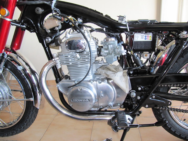

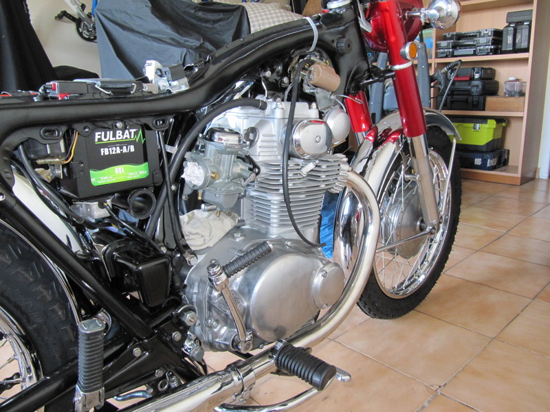

Aujourd’hui montage des pipes d’admission neuves et des carburateurs, Alain m’a gentiment envoyé des colliers d’origines qui vont bientôt être mis en place :P
Une chaîne neuve de marque Afam était dans le lot des pièces récupérées avec la moto mais il manquait un maillon qui avait été démonté, heureusement il était présent j’ai donc pu le rajouter et économiser le prix d’une chaîne neuve.
Après un bon nettoyage la voilà de nouveau opérationnelle.
