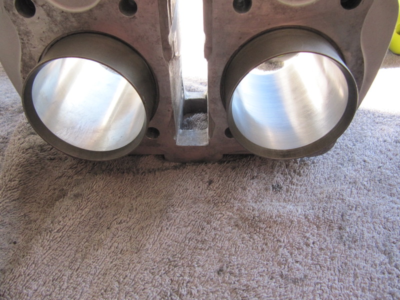

J’ai récupéré ma bêtise et maintenant les carters sont prêts à recevoir la pâte à joint avant la fermeture définitive, sauf que j’attends ma commande de chez CMS qui tarde à arriver.
En attendant j’ai passé un coup de honoir dans les chemises des cylindres
J’ai lu sur la RTM une phrase qui m’interroge :
En cas de pose des pistons neufs sans toucher aux cylindres, la lèvre supérieure des ces derniers doit être supprimée.
Est-ce que cela signifie qu’il faut légèrement limer l’arête supérieure ?

Avec des KM la partie supérieure des chemises a un escalier à l'endroit ou les segments n'atteignent pas donc ca peut être destructeur pour les segments neuf, mais si tu a passé le honoir ça devrait aller

Ok Dialmax cette fois-ci j’ai compris c’est uniquement dans le cas où les pistons-segments sont changés mais sans avoir réaléser les cylindres, les miens sont passés à la côte supérieure.
Merci beaucoup Dialmax pour ta disponibilité et tes réponses toujours pertinentes

NUAGE71 a écrit :Ok Dialmax cette fois-ci j’ai compris c’est uniquement dans le cas où les pistons-segments sont changés mais sans avoir réaléser les cylindres, les miens sont passés à la côte supérieure.
Je ne comprends pas le coup de honoir car, si j’ai bien compris, tu as réalesé et monté des pistons et segments neufs ou je n’ai rien compris ?

Le réaléseur lui a fait au noir !!!

Mondialen a écrit :NUAGE71 a écrit :Ok Dialmax cette fois-ci j’ai compris c’est uniquement dans le cas où les pistons-segments sont changés mais sans avoir réaléser les cylindres, les miens sont passés à la côte supérieure.
Oui c’est ça Mondialen les pistons-segments sont neufs et le réalésage a également été fait il y a très longtemps mais le moteur n’a jamais été remis en marche.
J’ai donc passé le honoir avant remontage, mais dans le cas d’un changement de pistons-segments sans réalésage il faut gommer l’escalier à l’intérieur des cylindres comme l’a expliqué Dialmax.

OK, mais c’est là où je ne comprends pas la nécessité de passer le honoir sur un réalésage neuf, c’était le sens de ma question.

Peut être un peu oxydé ou réalésage grossier ? Mais bien fait on ne le passe pas.

Je pensais qu’il fallait le faire systématiquement afin que l’huile adhère bien aux parois
