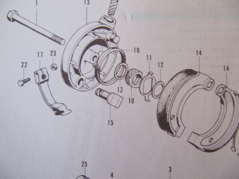

Allez ça continue
encore une pièce manquante sur ma petite monture
Je suis preneur si vous avez cette pièce
- Messages : 7230
J'ai regardé les part list des p50 et des pc50 sur cms mais ces pièces ne sont pas référencées. Je ne sais donc pas si c'est une référence commune entre les 2 modèles ou si chacun a sa référence, ce qui pourrait être compréhensible en regard des diamètres de roue différents.
Jacky aurais tu l'info s'il te plaît ?

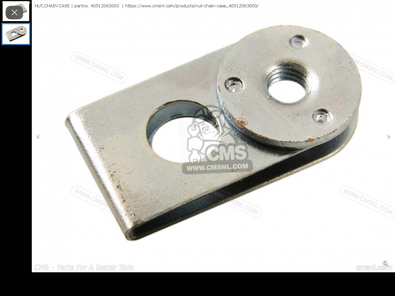

- Messages : 6864
Support carter de chaîne ?
Si oui: 40512-063-000

Merci Dialmax, je connaissais la référence du support de carter de chaîne.
La question de Mathieu est de savoir si le système d’entraînement du compteur est identique sur p50 et pc50
- Messages : 7230
le support de carter de chaine je l'ai pas. mais ça serait facile à refabriquer.
pour l'entraineur de compteur j'ai un doute sur le nombre de dents entre p50 et pc50. d'autant plus que sur un p50 j'ai déjà eu un bris d'entraineur , et je me demande si ça n'était pas du à un panachage malheureux de pièces diverses pas précues pour s'assembler
