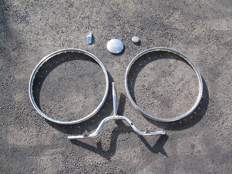

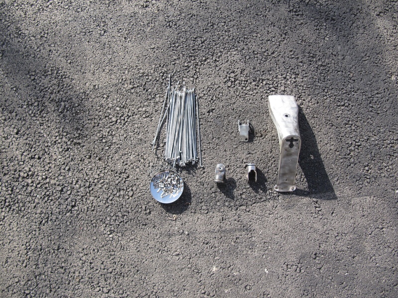

Quelques pièces vont aller faire un tour au Portugal pour se redonner une seconde jeunesse
À chromer :
À zinguer :
J’avais fait cette fois une demande de prix auprès d’une entreprise en France, plus du double
donc pas d’hésitations

- Messages : 13161
Attention toutefois pour envoyer les pièces au Portugal : apparemment Mondial Relay ne fait plus les livraisons à domicile, seulement en relais-colis, pas bon pour le chromeur ...
Et La Poste est nettement plus chère que MR ...
- Messages : 7062
Il fait demander au chromeur si ca le dérange d'aller le chercher en point relais. Je suis en passe de faire une commande aux pays bas avec leertouwer , et je lui ai demandé si je pouvais envoyer un cylindre en échange standard dans un point relais près de chez lui et ca ne le dérange pas.
