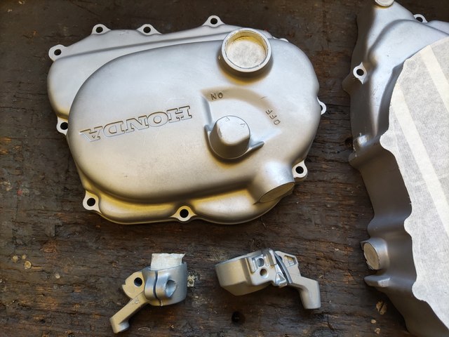

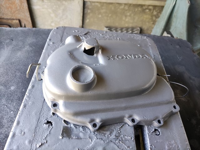

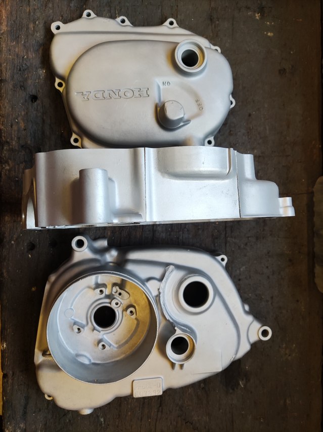

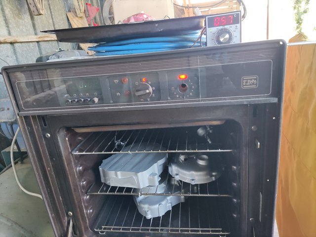

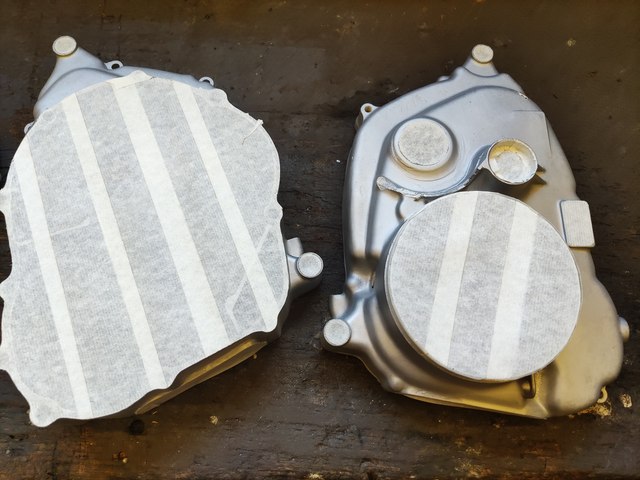

En attendant que les pièces peintes et la visserie reviennent, je me suis occupé du bas moteur:
Dégraissage nettoyage et microbillage
Masquage
Peinture au pistolet avec des restes d'un autre moteur
Et cuisson au four à 150°C par paliers

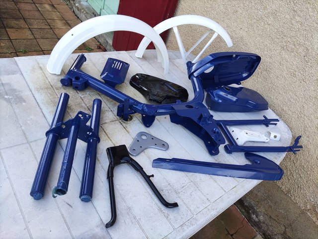

Aujourd'hui : tournée des fournisseurs
- Récupération du cadre et des pièces peintes
Voilà les équivalence de couleur que j'ai fait :
- Couleur blanc : Honda Ivory White (XL) - RAL9010 Blanc pur
- Couleur Bleu : Honda Medio blue (ME) - RAL5003 Bleu saphir
- Gris métallisé: Honda Metallic Silver (MS) - RAL9006 Aluminium blanc
- Couleur noir : Honda Black (B) - RAL9005 Noir profond

Astuce : Démontage du bas moteur et vis cruciformes
Seuls les tournevis à choc à empreintes JIS permettent de desserer les vis des carters sans en abîmer l'empreinte. Celle qui le sont dans de l'aluminium s'autobloquent.
Plus d'explications sur les empreintes ici http://restorefour.jpcor.fr/f/cruciforme.htm
Astuce : Pour ôter le roulement de l'arbre de sortie, il suffit de mettre le carter au four à 120°, il tombe tout seul.

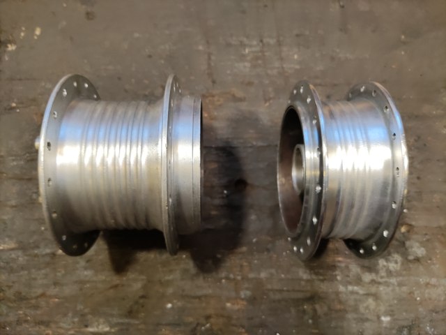

Dégraissage et brossage fin des moyeux avant un petit coup de polissage (Je m'occuperai des pièces à polir en une seule fois, car cela fait beaucoup de poussière).

Tu as peint la béquille en noir, elle devrait être de la même couleur que le cadre, bleu dans ton cas !

C'est beau et propre !
