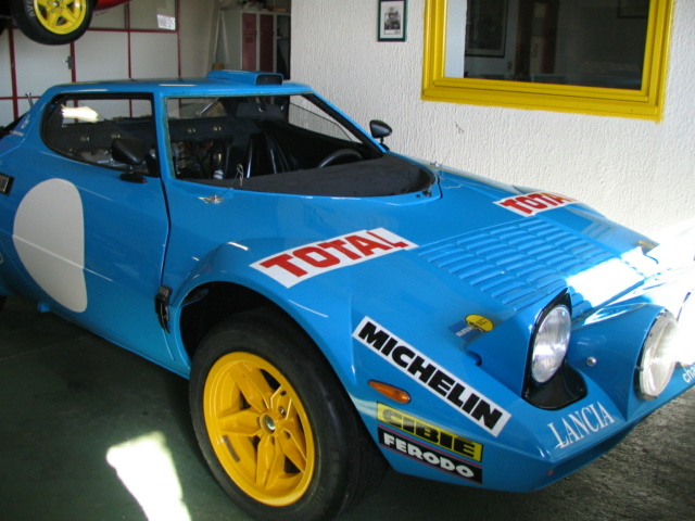

Ce n'est pas étonnant pour les compteurs car c'était plus simple pour les constructeurs, en 2000 j'allais donner des coups de mains à un ami ancien apprenti et ouvrier qui restaurait des belles autos, il m'appelle pour lui donner un coup de main sur une Lambo ESPADA, il fallait les bouton de commande de lève vitre, il semblait être du BMW, d'un coup de Ninja je vais chez un casseur à 40 km, il me dit t'a qu'à chercher dans le parc et je suis revenu avec les boutons !
Jaeger était réputé plus fiable que Veglia
Cet ami a fait 3 Stratos G 4 d'un coup
C'était des Stratos standard, la chance avait été qu'il avait trouvé l'artisan sous traitant des pièces spéciales ( Bv, porte moyeux, ACT, etc etc ) donc il a proposé ça aux clients qui ont été très contents)
