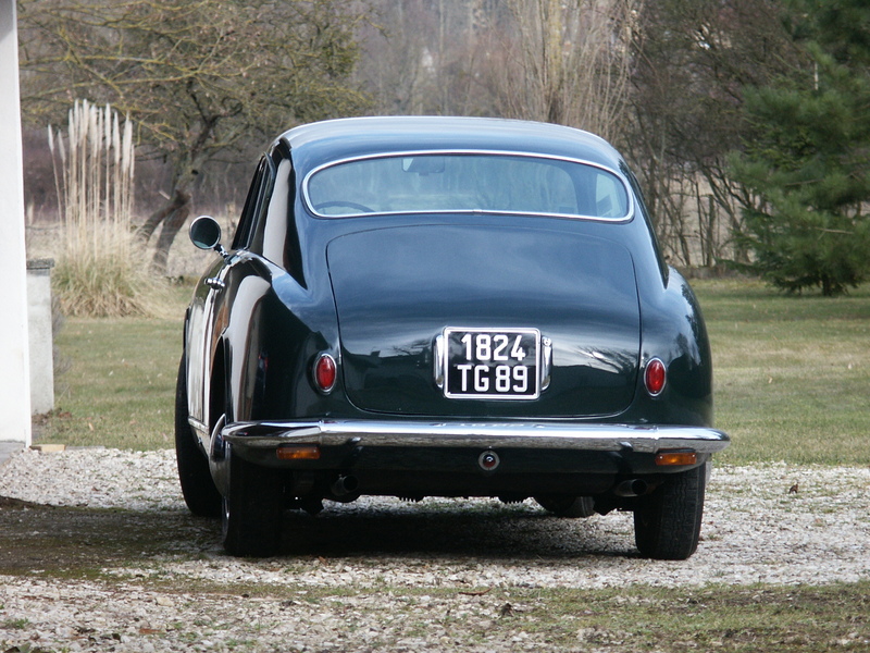

Pour les clignos arrières, je prêche pour le respect de l'origine car avec un faisceau refait ou du moins des connexions en bon état, les feux arrières sont bien visibles et si ça clignote, même rouge, l'automobiliste moderne comprend.
Dans tous les cas, une modif ne nécessitant pas de carrosserie reste possible, elle est assez répandue et c'est ce que j'avais sur mon ex 4e série :
Il s'agit de clignos avants d'Alfa Roméo 2600 (et peut-être d'autre modèle), c'est facile à reprendre avec une patte sur les fixations de pare-choc, c'est réversible, bref l'idéal et si en plus je vous dis que c'est du Carello, Tiger n'opposera pas son véto ;-)
edit : vous noterez sur cette photo le feu de recul, sous le pare-choc, rouge, propre à la 4e série, seule série équipée de cet accessoire, comme les vitres teintées, réservées à la 4e série, ou la lunette arrière plus petite que celle des 5e et 6e série, le galbe du pavillon, etc...quand je vous disais qu'il y a beaucoup à dire sur les différences entre les séries ;)

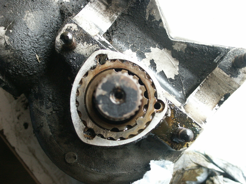

En attendant, démontage et nettoyage du boîtier de direction
Le boitier de direction, encore un qui m'a fait apprendre des choses lors de son démontage. J'avais dû démonter celui de la 4e série pour changer les joints spi pour cause de fuite et j'en profitais au passage pour changer les roulements avec également l'idée de supprimer le très léger jeu au point milieu. Le réglage est bien conçu là aussi, une très légère excentricité des paliers de la roue pour la rapprocher au besoin de la vis qui elle reste fixe et comme en plus la roue ne travaille pas sur toute sa périphérie, on peut la décaler en cas d'usure pour la faire travailler dans une zone non utilisée jusque là
Dans la photo ci-dessous on comprend bien le principe de verrouillage des paliers excentriques de la roue :
L'excentricité est logiquement très faible, la photo est trompeuse car pas prise pile dans l'axe de la roue, j'avoue qu'il m'avait fallu un moment pour comprendre à quoi servait ce montage alors même que je cherchais le mode de réglage du jeu !
Connaissant Patrick, je ne doute pas que tout ça avait été dûment documenté avant démontage puis remonté à l'identique ;-)

FlorentB20 a écrit :Pour les clignos arrières, je prêche pour le respect de l'origine car avec un faisceau refait ou du moins des connexions en bon état, les feux arrières sont bien visibles et si ça clignote, même rouge, l'automobiliste moderne comprend.
alors là je dis bravo, carrosserie intacte, clignotants extérieurs "modif réversibles" provenant de la production locale presque contemporaine... c'est un sans faute :mrgreen: :mrgreen: :mrgreen:

Oui cette intégration de clignotants est vraiment très discrete!
Par contre le feu de recul de couleur rouge est trompeur comparé à la norme blanche actuelle, pas certain que l'automobiliste lambda comprenne la manoeuvre, surtout avec un feu placé si bas !

Voilà qui est convaincant, je vais donc faire boucher les trous que j'avais fait dans les ailes AR ! 8-)

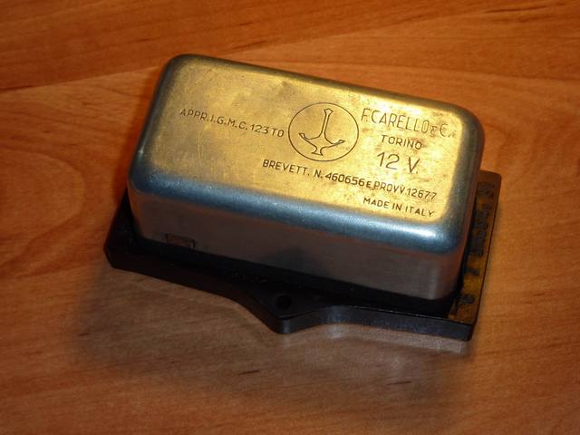

Pour le boitier de gestion des stops et clignotants, je me suis trompé, ce n'est pas un CEAM mais un Carello, le voici avec son joli capot alu :

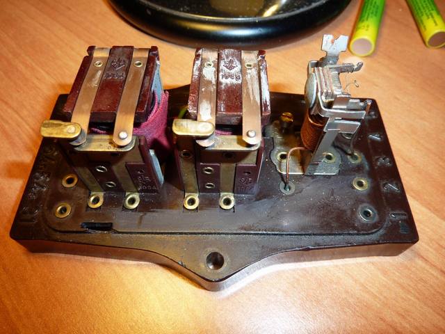

Voilà les entrailles d'origine :

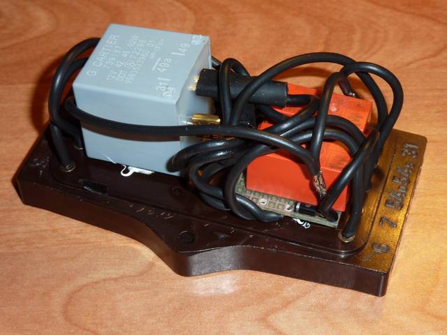

Et ma modif :
J'ai fait le choix d'un minimum d'électronique, juste des diodes pour gérer la priorité aux clignotants et également d'utiliser une centrale clignotante standard, facile à remplacer si besoin ou en cas de passage en leds, ça tient bien sûr dans l'encombrement d'origine et une fois le capot remis en place, la modif est invisible.
