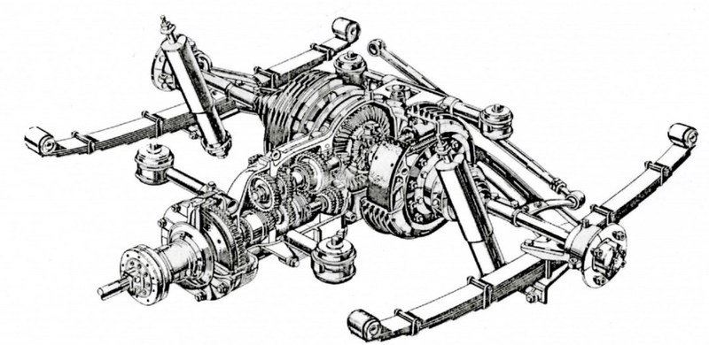

Je reviens un peu en arrière, Patrick mentionnait ses cardans, avec la vue ci-dessous, on comprend mieux comment la transmission et le train arrière sont conçus :

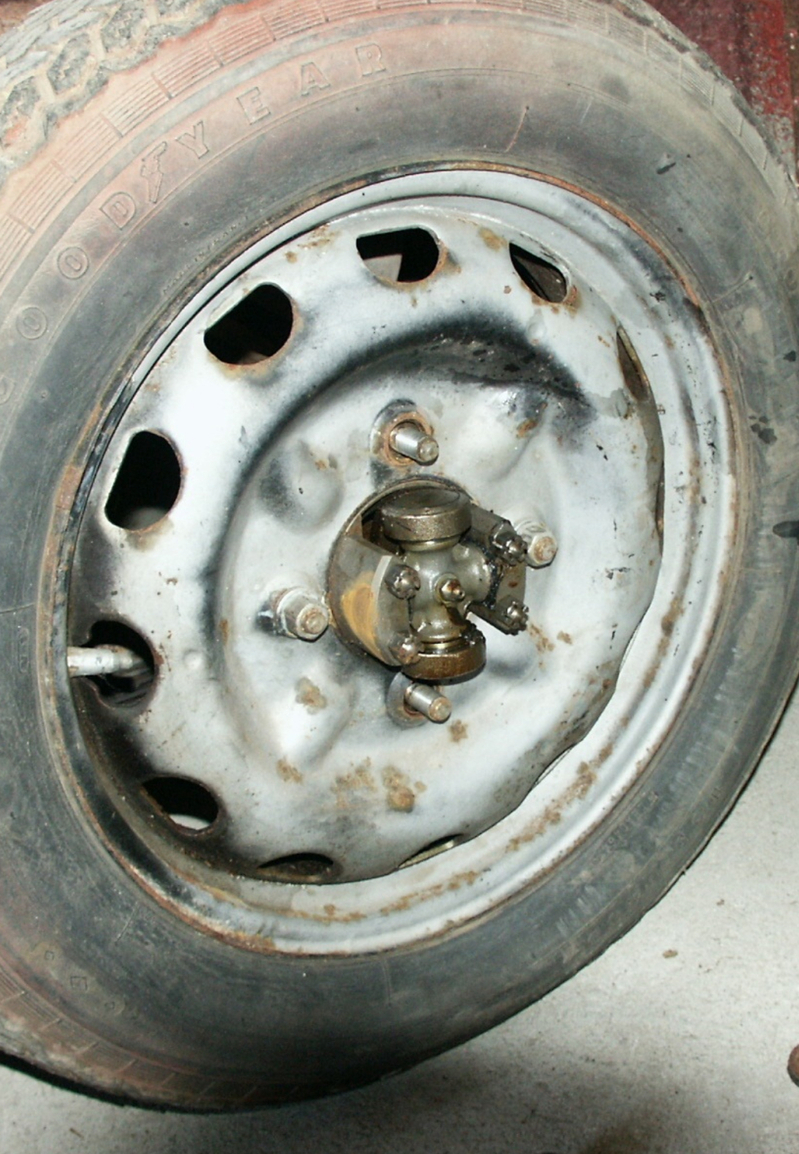

La boite est suspendue sous la caisse par deux traverses chacune équipée de 2 silent-blocs à ses extrémités, et comme elle embarque les tambours arrières cela implique que les cardans sont relativement courts, ils auraient d'ailleurs été trop courts sans l'ingéniosité typiquement Italienne pour leur donner de la longueur et limiter leur débattement : les faire passer au travers des roulements de roue pour aller s'articuler et entrainer la roue par l'extérieur. Ci-dessous une photo de ce que l'on découvre sous l'enjoliveur arrière puis sous un capot de protection maintenu par deux des écrous de roue :
Par conséquent, les roulements de roue arrière sont de grand diamètre et tiennent plus du camion que de la voiture de sport, leur prix s'en ressent aussi comme Patrick l'avait expérimenté. Autre conséquence, cela oblige à avoir un arbre en deux parties pour pouvoir le passer dans le roulement depuis l'extérieur, un machon cannelé venant unir les deux parties de l'arbre (on l'aperçoit avec ses deux vis sur la vue ci-dessus), c'est ce manchon que Patrick n'a pas pu défaire, c'est classique car la rouille se met dans les cannelures offrant une résistance extraordinaire obligeant à sacrifier le manchon ou le cardan, j'ai tout remonté généreusement graissé à la graisse cuivre pour pouvoir redémonter dans quelques années si besoin.
Les cardans côté boite sont du type à dés coulissants, ceux côté roue sont classiquement à croisillons.

Messagepar Aurelia B20 » 12 Jan 2025, 17:12
Encore merci pour ta science en matière d'Aurelia mon cher Florent, j''en apprends toujours plus avec toi ! :mrgreen: ;)
Pour le manchon de 1/2 arbres que je n'ai pas pu sortir, ce n'est pas seulement la corrosion qui bloquait mais bien le fait qu'il avait été soudé à l'arc, je pense, sur le 1/2 arbre extérieur ! :o :shock: Ils avaient perdu les vis de fixation ??? :roll: :roll:
Pour ceux qui ne connaissent pas bien les Lancia Flaminia ou Aurelia, on voit bien sur l'éclaté de Florent que l'ensemble arrière comporte en un seul bloc : l'embrayage, la boite, le différentiel, les freins à tambours accolés et les cardans de transmission. A l'avant il n'y a que le V6 en alliage relié à l'arrière par un arbre de transmission. Cette solution permets un exceptionnel équilibre des masses entre les trains avant et arrière, excellent pour la tenue de route, et surtout limite grandement les masses non suspendues, gage de "légèreté" du train arrière ! 8-) ;)
