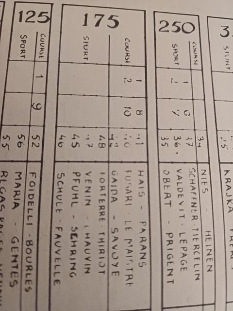

Messagepar Boldor » 10 Jan 2025, 09:20
C'était en 1960 ( donc deux pilotes) victoire Hais -Parent sur 175 Peugeot : 321 tours moyenne 84,185 km/h
Sur la hoto de la mot une chance sur deux que ce soit notre homme !
Tiré du livre Scrapbook du bol d'or 1922-1976
