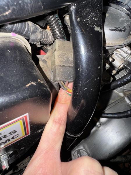

Pour le test du stator. Débrancher le connecteur (la prise) qui sort de l’alternateur. Moteur en marche à 5000 tours, multimètre sur "mesure de tension alternative V~" tu piques un fil du multimètre sur le fil jaune et l’autre sur le fil rose côté alternateur, peu importe quel fil du multimètre on est en alternatif. La tension doit être entre 60/70 Volts. Le fil rose n’est pas l’éclairage c’est le commun des bobines du stator.

Le jaune et le rose sur la prise en photo?

Oui sur la prise de la première photo.
