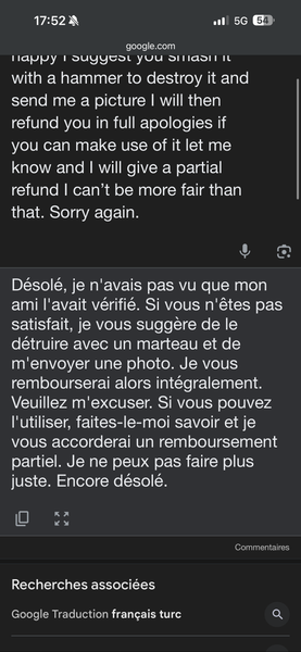

La blague, 10 jours pour recevoir ça:
Je suis un peu agacé :(

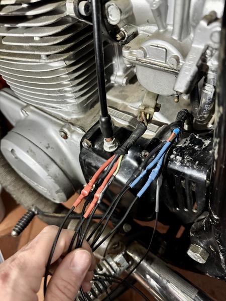

Re: Pas de charge CB 250 G
Messagepar Freaks45 » 21 Jan 2026, 11:55
Hello,
J’ai refait le câblage du vieux, j’arrive à démarrer, cale en attrapant le multimètre, j’insiste un peu sur le démarreur, plus assez de batterie, j’arrive pas à la démarrer au kick

L'aventure quand il s'agit de trouver des pièces un peu partout, le stator que tu as reçu a effectivement un faisceau pas terrible, mais bon, s'il fonctionne ! :mrgreen:
Pour tes cosses en remplacement, attention de bien monter de la cosse ronde "japonaise", le diamètre n'est pas identique aux cosse rondes standards.
Vivement la suite, elle va tourner cette 250 8-)

Messagepar Freaks45 » 21 Jan 2026, 14:38
Disons que le vendeur n'a pas été super honnête, quoi :roll:
Pour le moment j’ai refait « proprement » le bricolage et paf plus de batterie.
Je vais aller chercher un chargeur ce soir. Je verrai si je recâble l’autre stator après test ou pas. Les câbles sont trop courts.

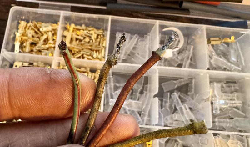

Voilà ce que j’ai fait:
Ce que j’ai trouvé en enlevant les espèces de connecteurs qu’ils y avaient, 13,6 V à 5000 ça tenait déjà du miracle.
