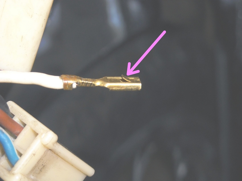

Les embouts des divers fils peuvent être extraits proprement du connecteur plastique, qu'il soit carré ou rond.
Ces embouts sont maintenus dans le connecteur via l'élasticité d'une mini patte :
J'imagine que le principe est le même dans les connecteurs ronds ?
Il existe un "outil" pour déclipser.
Sans cet outil, mais avec un peu de patience et une lame hyper fine, on peut rabattre cette patte pour extraire le fil en tirant -gentiment- dessus.

pour retirer ces connecteurs avec la petite patte que montre CBX, je n'ai pas le set d'outils
je prends simplement un clou d'environ 1.5 mm de diamètre et je l'aplatis au marteau (c'est assez malléable) ce qui fait une petite spatule qui permet d'escamoter la patte et sortir le connecteur

Avec une lame de scie retaillée pour arriver à 1 mm de largeur ça va bien aussi.
C'est ce que je faisais avant de trouver cet outil sur le net, il ne coûte rien ou presque.

Les embouts plats de tournevis de précision vont aussi très bien. J'ai un kit provenant de lidl il ne me sert quasiment que pour ça

Je rajouterai, un peu aplati sur le bout le fameux trombone à tout faire faute d’être à coulisse c’est le pied
