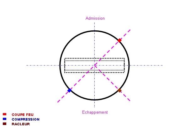

concernant le tierçage, je suis d'accord qu'en théorie chaque coupe doit se trouver à 1/3 pour 3 segments...
d'un autre coté, j'avais trouvé une autre valeur, t'en penses quoi ??
