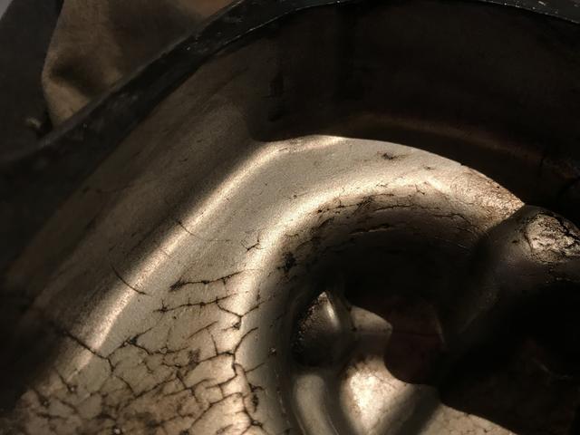

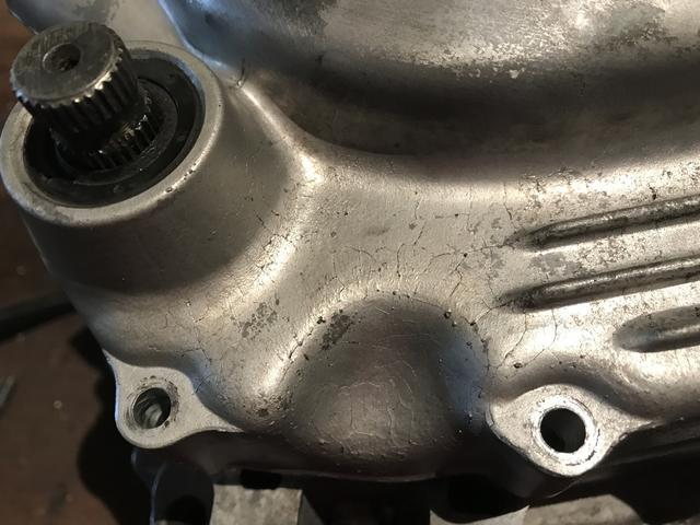

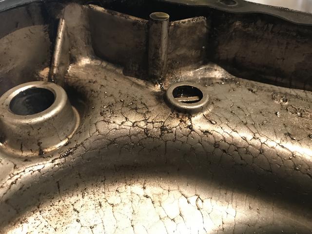

Ah oui il y a un truc qui me turlupine : ce carter présente des marques genre mosaïque des deux côtés comme s'il s'était brisé et avait été recollé, ou plutôt comme s'il était pas loin d'exploser. Je pense le remettre tel quel vu qu'avant ouverture il n'y avait pas de fuite. Mais j'en ai un autre sur mon moteur donneur d'organes : je vais voir dans quel état il est...

Ise a écrit :Ah oui il y a un truc qui me turlupine : ce carter présente des marques genre mosaïque des deux côtés comme s'il s'était brisé et avait été recollé, ou plutôt comme s'il était pas loin d'exploser. Je pense le remettre tel quel vu qu'avant ouverture il n'y avait pas de fuite. Mais j'en ai un autre sur mon moteur donneur d'organes : je vais voir dans quel état il est...
Je pense plutôt à des marques de fonderie, tu as des photos bien nettes de ces marques ?

Ce qu'on voit côté extérieur pourrait être des marques de fonderie, mais le côté intérieur me parait plus inquiétant, bizarre en tout cas !
Qu'en pensent les autres ?
Si tu n'avais pas de fuites à cet endroit-là avant, tu peux peut-être tenter le remontage comme ça ?

Quand je dis pas de fuite, comme tu le sais cette petite bête n'a pas roulé depuis des années et attend que je m'en occupe, alors la vieille huile noire à forte odeur qui était dedans ne sortait pas, mais en roulant, huile chaude...? Ca ne me plait pas trop
On attend les avis et d'ici là j'espère avoir l'autre carter pour comparer

mauvaise qualité de l'alu lors de la coulée, impuretés donc ça fendille ...

J'ai déjà vu ça.
comme majastre je pense à mauvaise qualité de l'alu.

Du vilain alu, pour ma 125CG
OK alors je le garde, et je dirai que c'est un Sandcast
