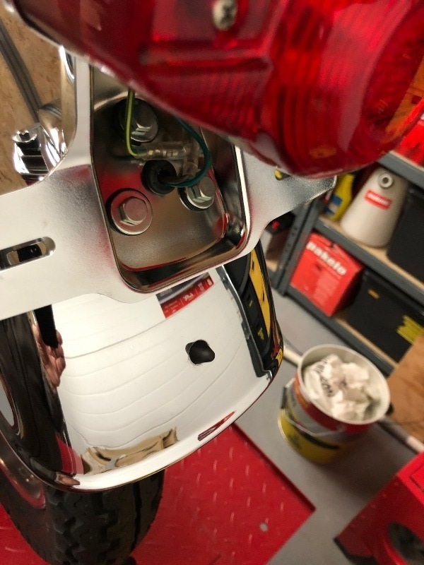

Alors oui le garde boue est neuf de chez neuf mais peut être que CMS m'a envoyé un garde boue europe ou export mais pas France ???
Dans tous les cas je n'ai pas les deux trous supplémentaires en bas de garde boue ! :shock:
Voilà ce que j'ai :
Messagepar SPEEDYJLO » 04 Déc 2020, 11:26
Quand je pose la plaque catadioptre dessus elle s'enquille impeccablement sur le support de feux et je pourrais alors soit mettre des vis à têtes plates avec croix comme en 71 soit des rivets avec rondelles et dans ce cas ça tiendra la plaque minéralogique en même temps que la plaque catadioptre mais ça ne tiendra alors que par le haut ! :cry: Mais en tous cas la plaque catadioptre repose bien sur le téton caoutchouté noir du bas du GB !
Ca me ferait vraiment chi.r de percer le GB ! :(

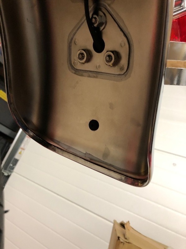

CMS ne t'a sûrement pas livré un garde-boue AR neuf de K1 France, les refabrications sont le modèle standard, non percé pour la fixation du support de plaque catadioptre. Si tu veux garder le montage d'origine, tu n'as pas d'autre solution que de percer ton beau garde-boue tout neuf et de protéger les trous de la rouille avec un petit coup de galva ! :mrgreen:
Par contre tu auras un trou de trop car le téton caoutchouté noir doit être enlevé si tu montes le support de catadioptre France. A l'origine il servait de support anti-vibratoire de la plaque d'immatriculation, fixée uniquement par le haut, donc le bas a tendance à vibrer 8-)
Voilà un exemple de montage sur un CB500 Four, identique à celui des CB750 Four :
Pour répondre au Tigrou : les rivets ou les vis servent à la fixation haute à la fois de la plaque d'immat et du support de catadioptre dans les rainures du support de feu arrière ;) Voilà le résultat monté sur ma CB500 Four, reste plus que la plaque d'immat :
Messagepar SPEEDYJLO » 04 Déc 2020, 13:54
Merci Patrick pour les photos !
Effectivement j'ai du recevoir un GB export non France et je ne me suis pas inquiété car sur l'éclaté de CMSNL on ne voit pas l'arrière du garde boue, alors quand je l'ai reçu j'étais plutôt satisfait ! ;) Bon maintenant le dilemme c'est soit je fais un montage export avec une plaque minéralogique sur le téton ou je perce le GB avec les bons caoutchoucs et boulons et je pose la plaque catadioptre.

compte tenu que tu as une plaque support avec 2 trous de fixation, je ne vois que la solution de percer le GB (avec protection tel que préconisé par Aurelia) de manière a respecter l'origine y compris la fixation de cette %$¤\@£# plaque noire (qui, elle est d'origine :mrgreen: )
