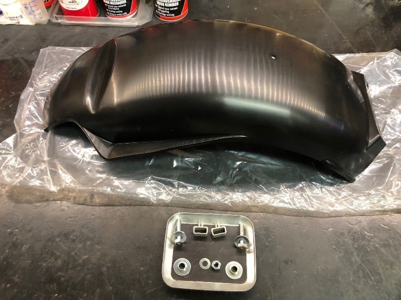

Enfin un colis qui était bloqué en douane pour ALMPARTS est arrivé ! Le fameux garde boue AR en plastique noir !
Et bien pas facile du tout à enquiller quand il est neuf car très dur à plier pour le mettre dans les ergots latéraux, j'ai du le chauffer avec le sèche cheveux et forcer quand même pour qu'il rentre !
