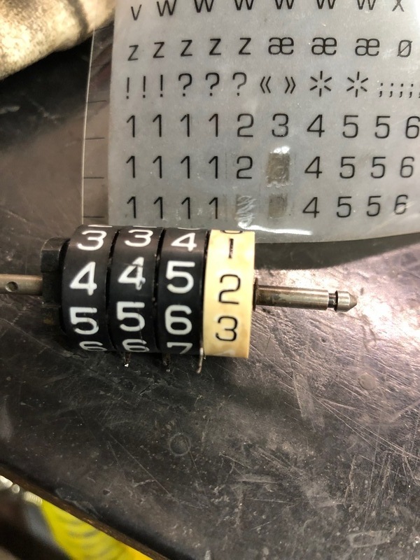

Aujourd'hui travail minutieux pour redonner vie au mécanisme du compteur kilométrique qui a perdu ses chiffres sur la couronne blanche (beige) des centaines de mètres sur le compteur journalier, voila le départ, la couronne est vide est on devine les chiffres en marquage blanc
Puis réfection du numéro 1 et 2
Et enfin la couronne refaite de 0 à 9
Pas net net mais j'ai fait de mon mieux, cela m'entraine car je reçois 2 nouveaux compteurs samedi qui sont également à refaire et chaque démontage, nettoyage et remise à neuf m'en apprend un peu plus sur leur fonctionnement, je devrais y arriver avec 5 compteurs pour en faire 2 !

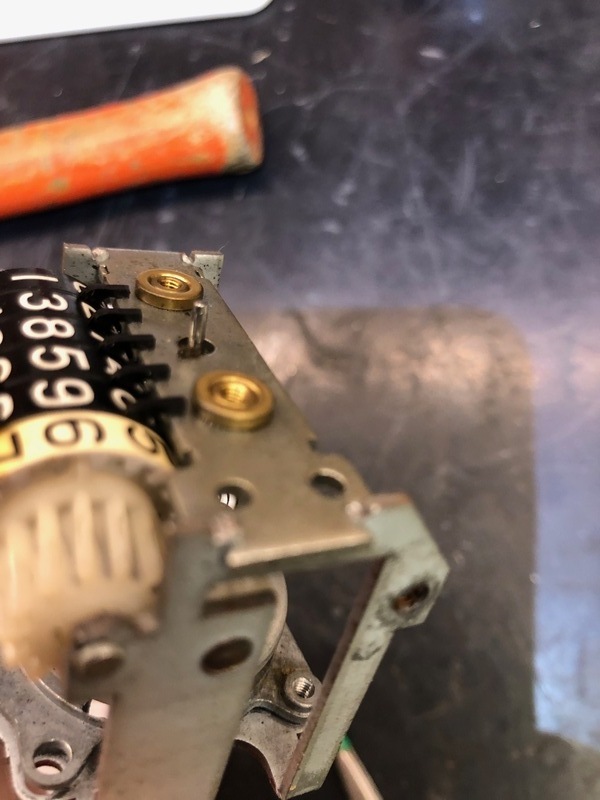

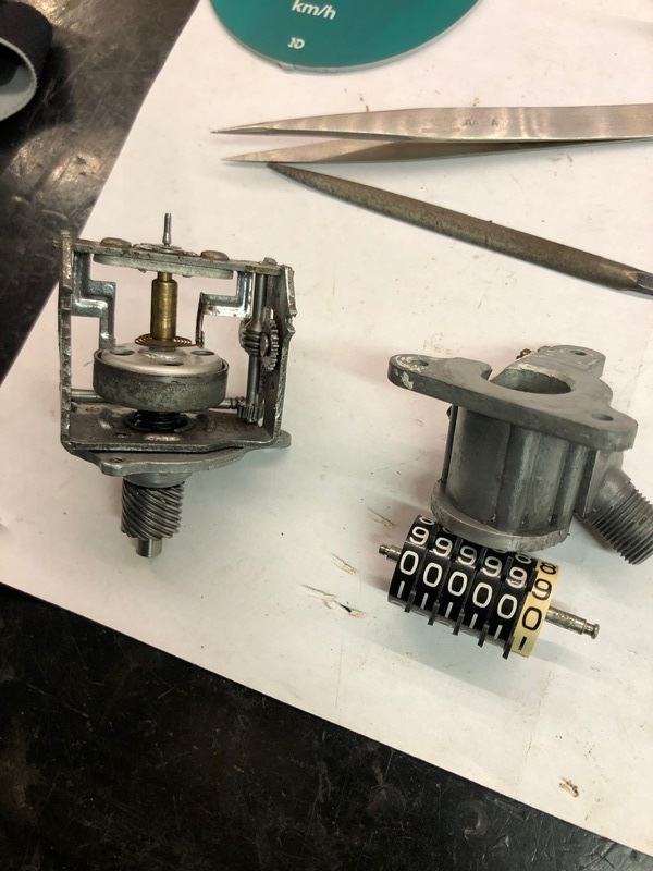

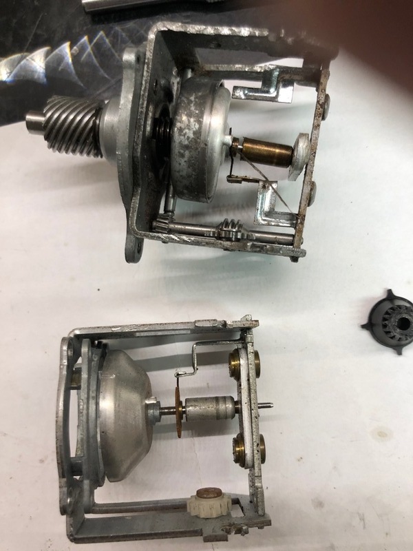

Après avoir compris comment tout cela fonctionne, je me suis évertué aujourd'hui à démonter les différents mécanismes des compteurs pour modifier les miles en km/h et surtout réparer un ressort de retour d'aiguille cassé !!! De l'horlogerie !
En haut le ressort cassé sur le bon mécanisme, et en bas le bon ressort sur le mauvais mécanisme !
Et une fois réparé et testé avec la perceuse tournant en sens contra-horaire avec un axe carré pour simuler le câble du compteur !

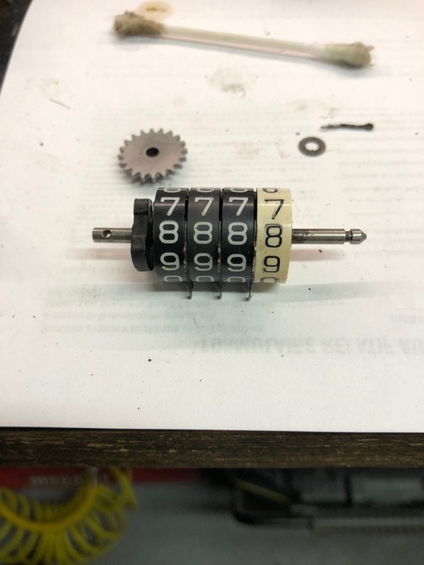

J'en ai profité pour démonter le totaliseur et le remettre à zéro !
Je n'attends plus que les pièces neuves de SEVEN PARTS pour finir de remonter ces compteurs et Pierre m'a bien conseillé pour sertir les entourages inox car cela a l'air bien compliqué d'en remettre des neufs sans marquage au sertissage !
PS : si vous n'avez pas quelques journées à perdre comme moi, adressez vous à des pros comme Pierre, vous êtes sûr de retrouver rapidement des compteurs parfaits sans en bidouiller 5 pour en faire 2 comme moi !!!

Alors en fait Patrick, j'avais gardé des planches DECADRY depuis plus de 30 ans dans un placard et j'avais la police de chiffres adéquate, les DECADRY se mettent comme des décalcomanies mais sans eau, juste avec un crayon !
Mais en fin de compte comme j'avais 5 compteurs, j'ai opté pour récupérer des couronnes de chiffres plus propres pour réaliser celui de la K1 et en plus j'ai remis à zéro proprement celui-ci vu que la bête n'a jamais roulé !
Pierre Secondo de Sevenparts m'a bien aidé pour les pièces et les conseils ! je les attends d'ailleurs pour finir les compteurs et passer aux autres pièces manquantes (pots, côtés, selle..). Pour info j'ai calibré les deux compteurs avec ma perceuse en rétro-horaire en l'ayant mesurée au préalable pour les tours/minute et pour les kilomètres afin de régler les ressorts de rappel des aiguilles qui compensent également la résistance d'avancée du rotor aimanté animant l'axe de l'aiguille !
