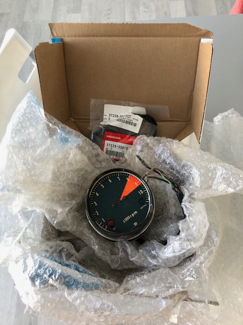

RECEPTION DU COLIS

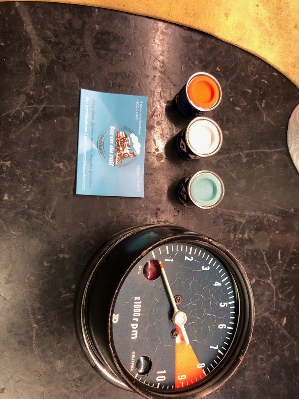

CHOIX DES COULEURS POUR LES FLASQUES ET L'AIGUILLE (LES FONDS SERONT NEUFS ET CHANGES)

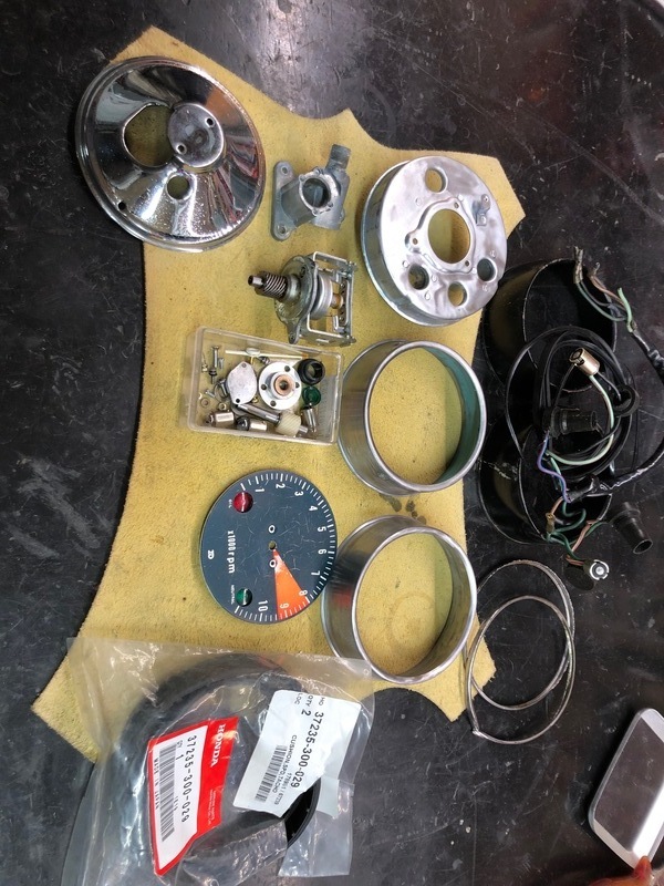

DEMONTAGE COMPLET / ULTRA SON / SABLAGE BILLE DE VERRE

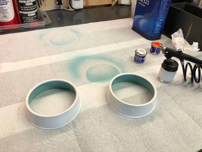

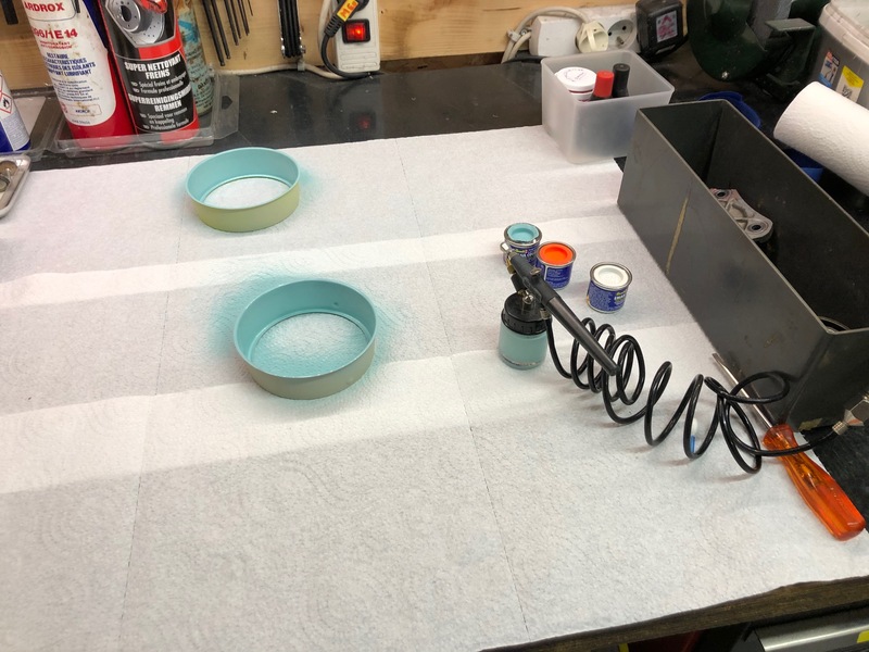

COUCHE AEROGRAPHE PEPPERMINT SUR FLUO JAUNE POUR REFLECTION INTERNE DE LA LUMIERE SUR FLASQUES INTERIEURS

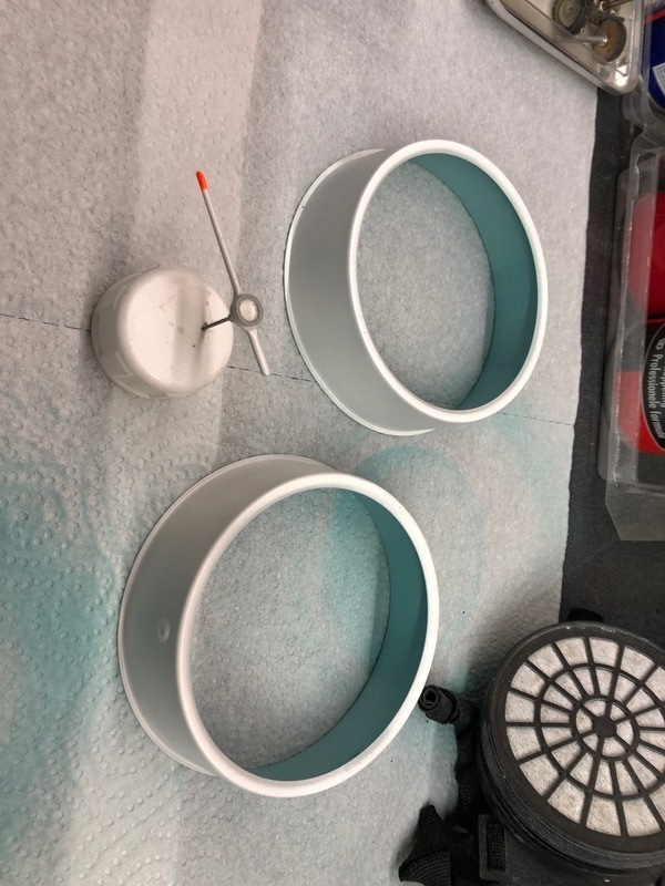

COUCHE AEROGRAPHE BLANC CASSE SUR POURTOUR DES FLASQUES INTERIEURS
ET ENFIN REFECTION DE L'AIGUILLE

RECEPTION DU COLIS
