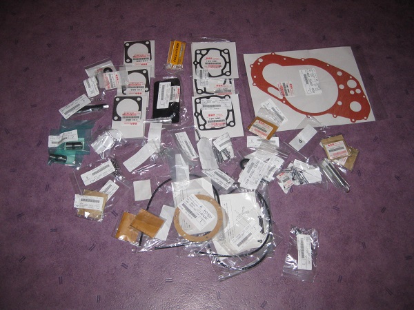

Messagepar SPEEDYJLO » 26 Oct 2020, 16:08
J'espère que 4pots va retrouver son ou ses compteurs et qu'ils sont réparables ! :)

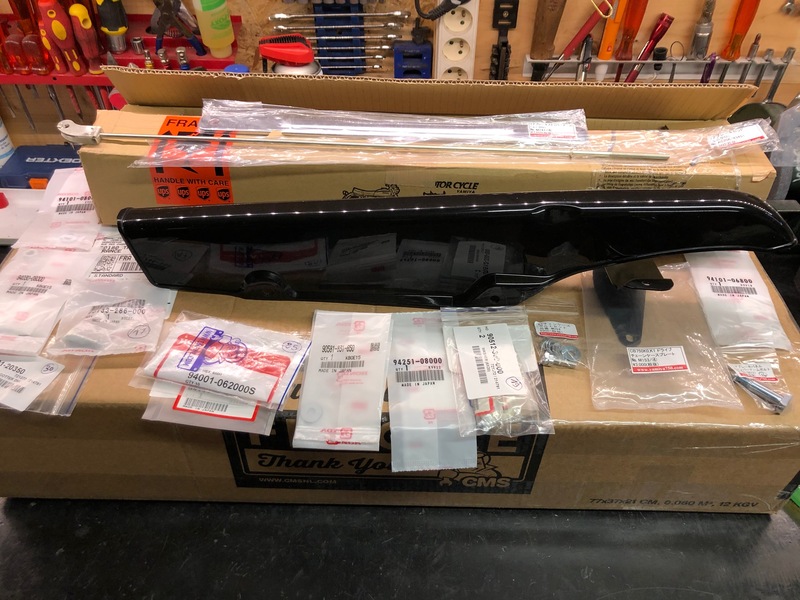

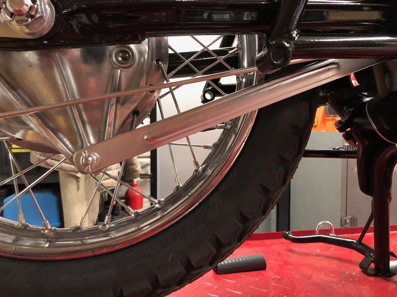

Sinon j'ai enfin reçu les deux colis attendus de CMS et YAMIYA (bonjour la douloureuse en plus du prix des pièces : 67 euros de taxes TVA, douanes et dossier pour quelques vis et les deux tiges de frein AR ! ) :cry:
Comme c'est neuf c'est beau !
et ça marche bien y compris le contacteur de stop que j'ai testé, donc quand je descends la 4pattes de son pont, je risque plus de partir à fond en arrière (c'est en pente en sortie du garage !) et je peux arrêter la bête ! :mrgreen:
Pour les mordus du détail, l'éclaté du frein AR de la K1 a bien une goupille béta à cet endroit ! ;)

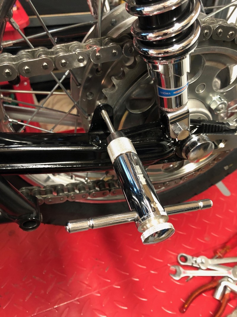

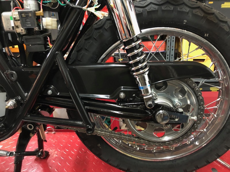

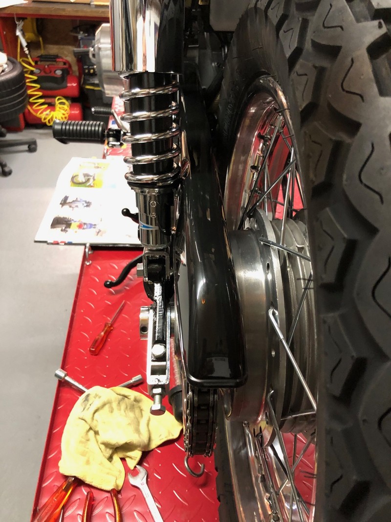

Ensuite j'ai attaqué l'autre côté avec le pare-chaine et sa visserie mais je me suis aperçu qu'il y avait un peu de peinture dans les deux pas de vis du cadre alors action !
Ensuite fixation et alignement pour que ça ne touche rien et tout va bien !

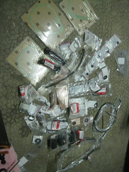

Tu as raison JERONIMUS76, je devrais grouper mes commandes pour bénéficier soit de port gratuit (au dessus de 500 euros chez CMS et payant chez les autres) mais je reconstruis une K1 depuis le 1er boulon alors il y a 2119 pièces à trouver, acheter, classer, trier, ... car je n'ai aucune référence de visu pour me guider (car jamais eu de CB750, ni un pote avec une K1 à côté pour regarder comment c'est fait ! ) J'ai seulement quelques livres :
ORIGINAL HONDA CB750 de John Wyatt (en anglais)
LE HORS SERIE DE LA VIE DE LA MOTO DE 2019 SUR LA HONDA 750 FOUR
LE CB 750 - 50 ANS D'HISTOIRE - Collection Moto Revue Classic
La Revue Technique en Français
La revue Technique Haynes en anglais
Et les 53 planches techniques de CMSNL sur lesquelles je m'appuie depuis le début du projet avec les conseils de tous les pros et passionnés du forum !
Alors comme j'avance petit à petit en essayant de finir une planche à chaque fois, je passe la commande concernant la planche et souvent il manque des pièces, alors je prends ailleurs, les frais de port grossissent, les frais de douanes s'ajoutent (USA, JAPON,..) et je ne dois jamais confondre une 94010-0555-6000 avec une 94010-0653-6001 (je déconne, je donne juste des références au pif) quand je renverse le carton de sachets dans un autre !
Où qu'elle va celle là ???? Alors j'y vais pas à pas et je suis content à chaque fois que je finis une planche de CMS !
Il m'en reste 9 à faire pour finir la moto mais maintenant c'est les pièces les plus chères et comme j'ai presque atteint le budget que j'avais annoncé, je fais gaffe à chaque pièce pour le prix ! :oops:
De toute façon je sais maintenant qu'elle sera très belle et très chère ! :? Mais tant pis, je mettrais peut-être encore quelques semaines ou mois pour ne pas trop crever les plafonds annoncés ! :(
Si je pouvais commander les 9 planches d'un coup, je l'aurais fait, mais là on frise le rêve, le nirvana et puis ou serait alors le plaisir d'y passer du temps, de l'annoncer aux membres du forum, de refaire mieux sur les bons conseils, hein ?? Bon allez j'arrête et je vais encore passer 3 heures sur le net à chercher la pièce introuvable en Normandie, France, Europe, mais au Japon ou aux USA !! :ugeek:
