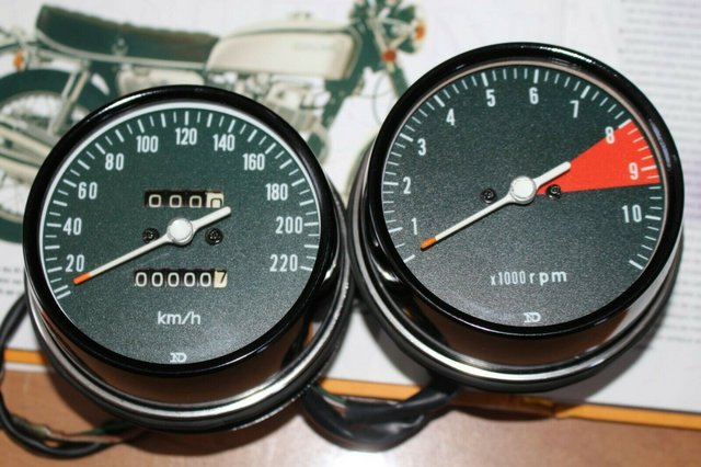

Je suis toujours à la recherche de compteurs de K1 partout dans le monde et pour l'instant, pas grand chose hormis un beau compteur de vitesse chez YAMIYA à 1050 € plus le port plus la douane soit environ 1400 euros le compteur !
JE VAIS ATTENDRE !
Je pense même en reconstruire à partir de pièces de compteurs soit cassés soit défectueux, il faudrait que je trouve les bases intérieures avec les conduits de voyants intégrés différents de tous les K2, K3......K8 !
Ah oui c'est âchement cher, j'en ai vu 2 d'origine à 2800 euros

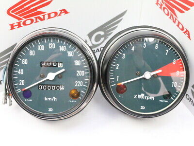

ou alors il y a çà à 665 euros
https://www.ebay.fr/itm/ensemble-compteur-compte-tours-pour-HONDA-CB-750-FOUR-type-K2-1972-/313145686589

Et oui à 665 les 2 compteurs refait à neuf de K2 c'est un prix normal mais c'est du K2 !!!! Les deux autres à 2800 de K1 sont super beaux mais super chers aussi ! Je vais chercher !

Pour les compteurs, je suis en train de négocier 2 beaux compteurs neufs 0 kms de K1 stockés chez les teutons mais chérots et largement hors budget ! De toute façon c'est sûr je suis et serais hors budget au final !

Dans mes caisses,j'ai un compteur de K0 ou de K1 qui est partiel, pas de vitre et de coque noire mais tout le reste. Il faut que je le monte sur ma K2 pour voir si le mécanisme fonctionne.
Je pourrais regarder courant semaine prochaine et te tenir informé si tu es intéressé.
