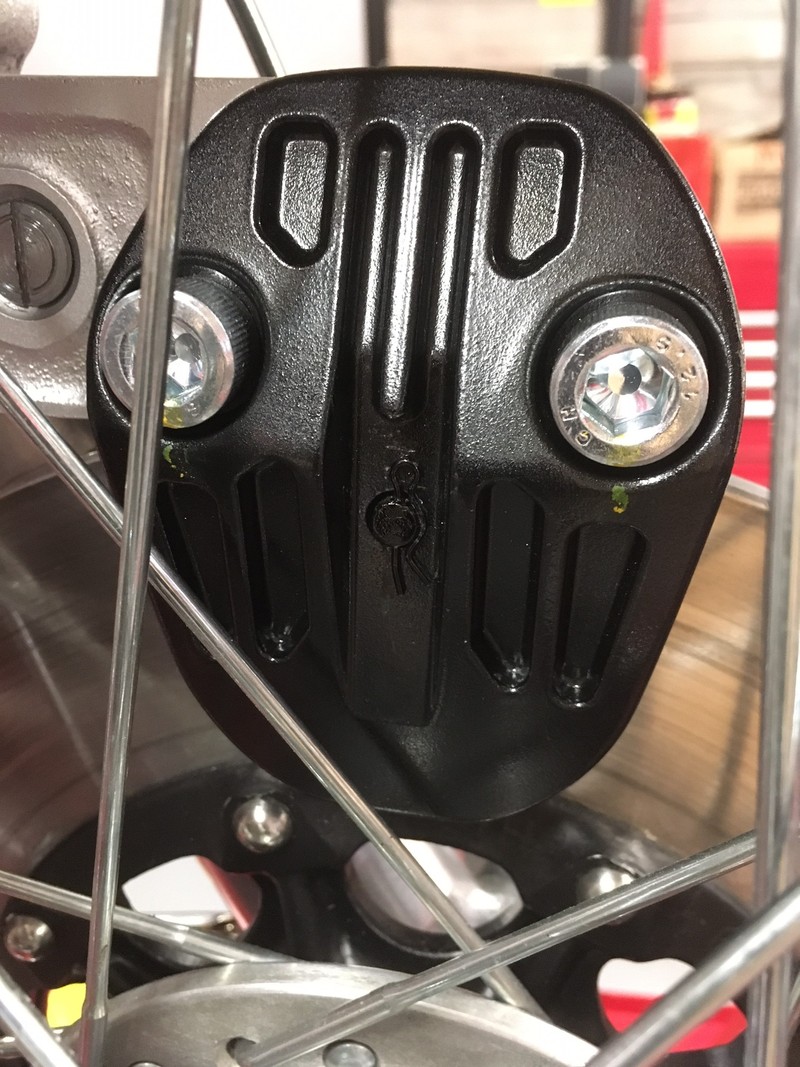

Petite dédicace pour TIGER-09 !
En finalité j'ai opté pour une petite goupille béta au lieu de la goupille d'origine car elle a été tellement dure à enlever ! :(
J'ai du remettre du noir pour effacer les petites rayures sur la flasque d'étrier, du coup la béta est noire aussi ! :lol: :lol:

J'ai moins confiance à celle-ci qu'à l'autre tête en bas; théoriquement même sans goupille la plaquette ne devrait pas sortir mais sait on jamais .

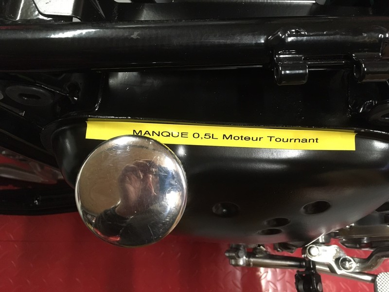

Ça y est, j'ai mis l'huile 20W50 mais comme le moteur ne tourne pas encore (pas d'allumage, pas de pots, pas d'essence et pas tous les fils branchés ! ) je n'ai mis que 3 litres pour le moment et j'ai brassé au kick, mais comme c'est un carter sec, tant que le moteur ne tourne pas vraiment, le niveau ne se fait pas :( , je devrais rajouter normalement environ 0,5L pour être à niveau. Ce sera fait plus tard (l'étiquette c'est pour pas oublier des fois que la mémoire me fasse défaut !!! :mrgreen: )

DIALMAX a écrit :J'ai moins confiance à celle-ci qu'à l'autre tête en bas; théoriquement même sans goupille la plaquette ne devrait pas sortir mais sait on jamais .
Tu sais, je pense effectivement qu'elle pourrait sortir si je roulais avec les mêmes plaquettes pendant 30.000 bornes en freinant sans cesse et avec l'usure il faudrait que je perde au moins 15 mm d'épaisseur avant qu'elle bouge et comme elle va peu rouler (comme les autres ! ) Ce sera donc à mon fils de procéder au remplacement lorsqu'il aura hérité !!! :lol: :lol:
