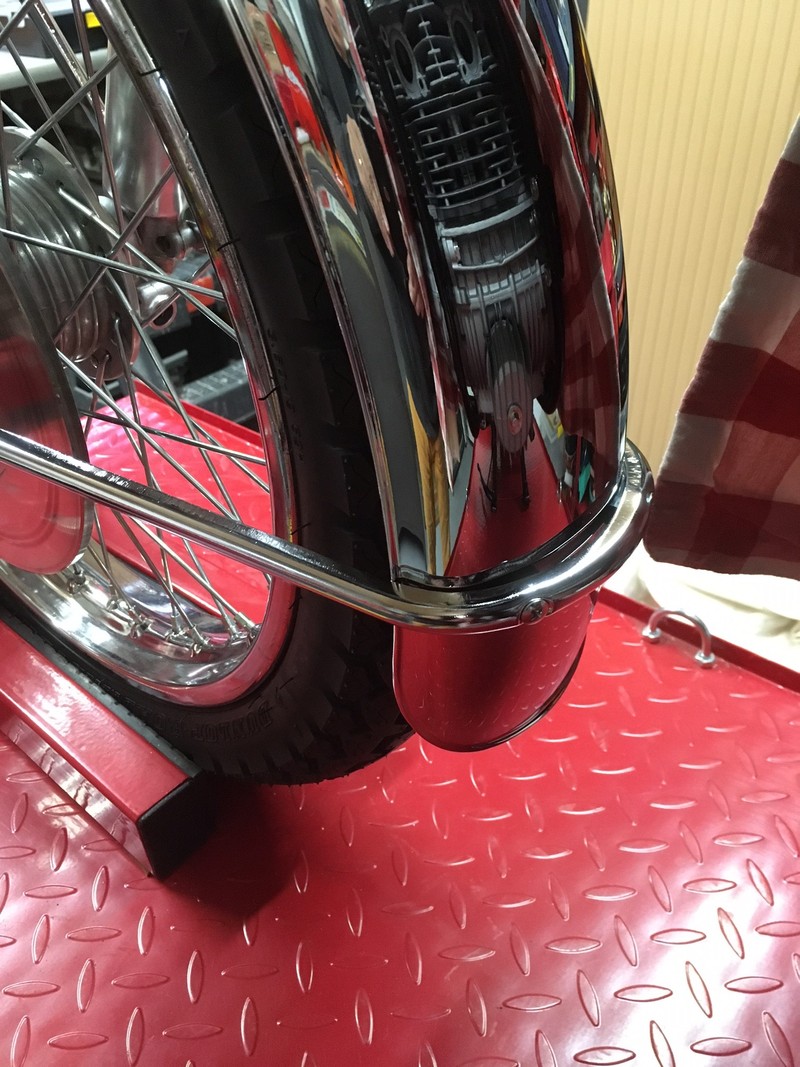

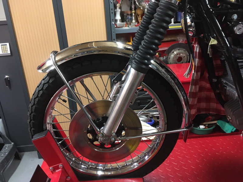

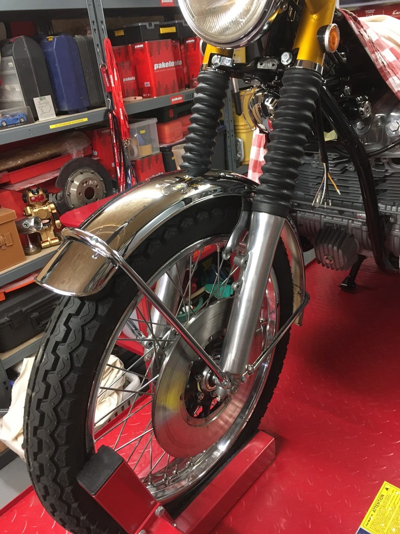

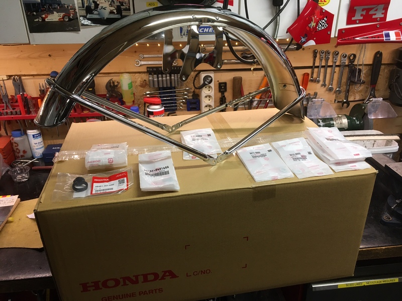

Ce matin lundi 28 septembre 2020, un gros colis HONDA est arrivé avec un putai.. de vrai garde boue et tout l'accastillage pour le fixer et là je suis content ! Enfin ça avance et ça donne de la gueule ! Le chrome est parfait et la visserie HONDA aussi !
Bon une petite erreur de livraison tout de même, le caoutchouc de passage de câble de TACHY est noir au lieu d'être gris-beige comme je l'avais commandé, je pense que le noir est pour à partir de la K2 et le gris beige sur les K0-K1, me trompe-je ? :oops:
Toujours est-il que je l'ai monté et c'est beau quand c'est neuf ! ;)

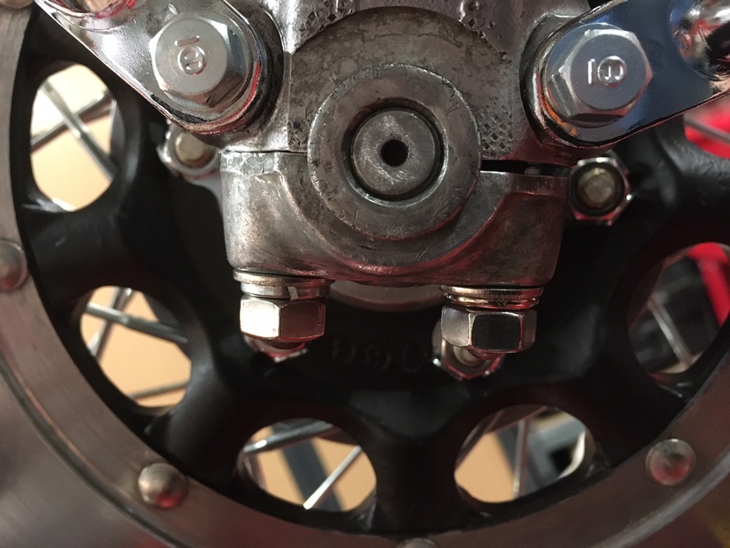

Messagepar cacajou » 28 Sep 2020, 16:10
Beau travail , elle va être superbe
Peut-être un effet d'optique .
La coquille de fixation de la broche doit être en premier serré sur l'avant et ensuite l'écrou arrière
Je ne sais pas la raison exact , mais c'est ainsi ;)

Messagepar Tiger.09 » 28 Sep 2020, 16:59
cacajou a écrit :Beau travail , elle va être superbe
je confirme, serrer d'abord à l'AV et ensuite à l'AR, surtout ne pas répartir le jeu entre l'AV et l'AR
je ne connais pas l'explication exacte mais je pense que le serrage est plus efficace si la coquille est en appui sur un des coté avant serrage
et d'avoir l'appui sur l'AV plutôt que l'AR est à mon sens pour éviter que les m***** ne viennent s'y loger (comme pour les trous d'évent des soufflets de fourche dont on a parlé il y a quelques jours ;) ;) ;) )
plus belle que belle cette 7 - 1/2
Messagepar majastre » 28 Sep 2020, 17:23
en plus elle est montée devant derrière
Messages : 3815
Messagepar Tiger.09 » 28 Sep 2020, 17:45
majastre a écrit :en plus elle est montée devant derrière
je n'en était pas sûr, je trouvais que "ça ne tombait pas bien" oeil de lynx Majastre ;)
et avec en prime la méthode pour vérifier le sens des 1/2 coquilles...
et oui Speedy, faire et défaire...
Messagepar SPEEDYJLO » 28 Sep 2020, 20:10
AIE, OUILLE, je vous concède que je me suis fourvoyé ! :oops:
Bon promis, demain matin je redémonte et je remonte le tout dans le bon sens, avec le serrage devant et le jeu derrière ! :mrgreen:
Photos à l'appui !!!
PS : Merci les gars de m'aider dans la construction de ce GRAAL ! :mrgreen:

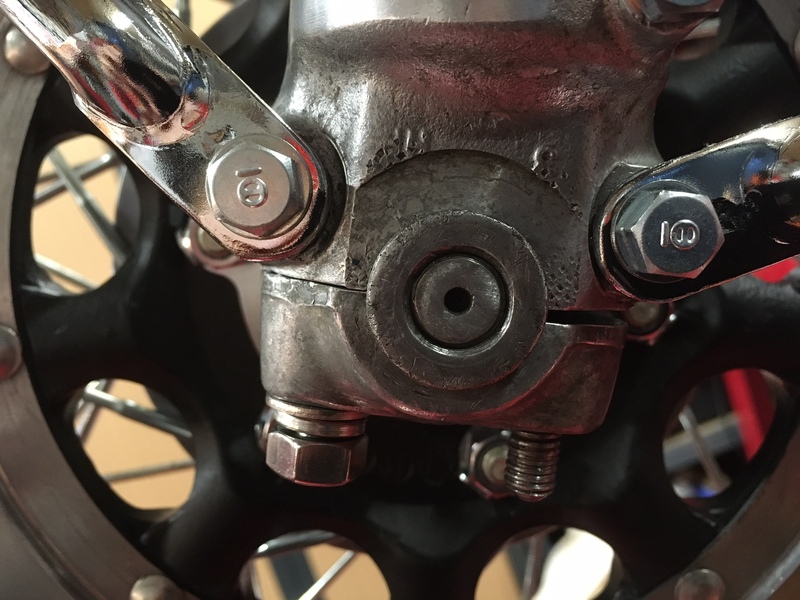

Messagepar Tiger.09 » 29 Sep 2020, 05:36
et sur certaines 1/2 coquilles (enfin dessous ;) ) il y a une flèche qui indique l'AV, je ne sais pas sur les 750...

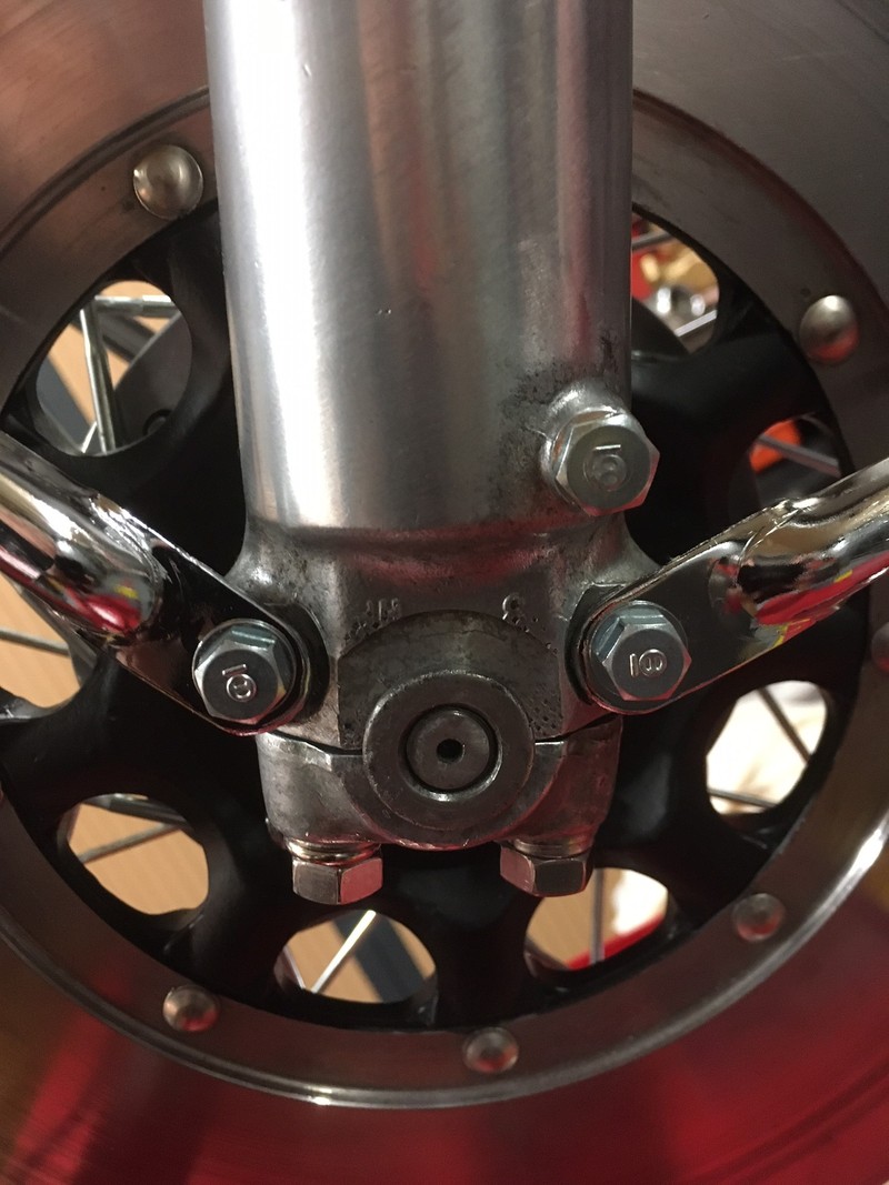

Messagepar SPEEDYJLO » 29 Sep 2020, 06:34
Et voilà, erreur corrigée, effectivement il y a une différence de niveau d'appui ! ;)
Merci les gars pour les infos !
et même une fois serré, cela se voit encore !
PS : les marques des mors d'étau, c'est pas moi ! Dommage mais si je veux les faire disparaître, je dois enlever trop de matière pour faire briller, alors j'ai préféré les laisser ! :cry:
