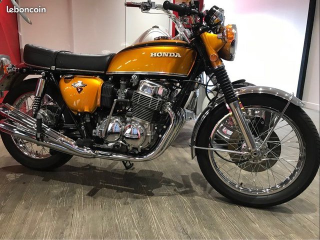

on peut comparer avec les prix qui se font sur coin coin quand il y en a une en vente ;) début en mai 2020 et bientôt finie :shock:
exemple celle-là
18900 EUROS
https://www.leboncoin.fr/motos/1831924389.htm/

PHILBOIS a écrit :on peut comparer avec les prix qui se font sur coin coin quand il y en a une en vente ;) début en mai 2020 et bientôt finie :shock:
exemple celle-là
18900 EUROS
PHILBOIS tu as raison, en plus elle est belle (sauf le maitre cylindre noir) mais je ne pense pas qu'elle soit partie à 18900 €, pour moi je pense que 14 à 15K€ serait le bon prix vu la qualité de la restauration.

OH non!!!! je ne disais pas çà dans une éventuelle vente de ta machine, je me doute bien que tu ne l'as pas refaite pour la revendre... je parlais comparaison pour ceux qui seraient intéressés par l'achat de la même machine ;)

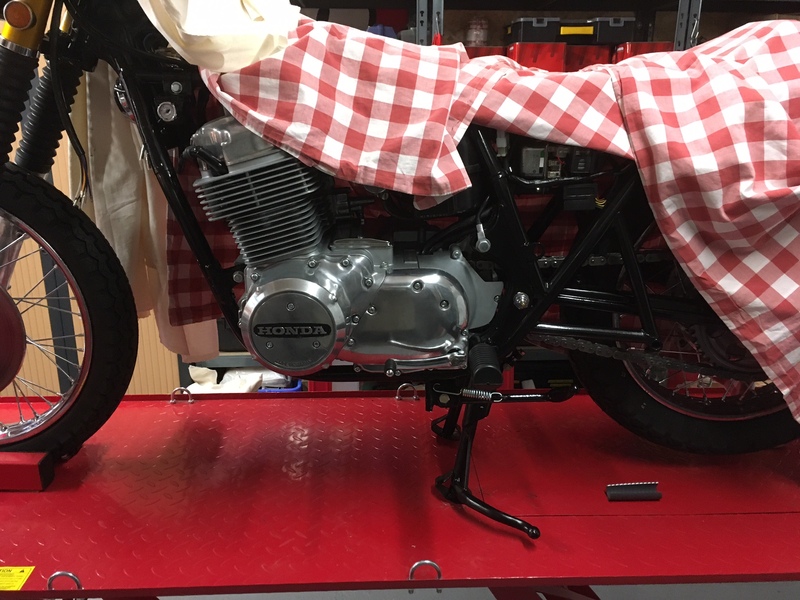

Messagepar SPEEDYJLO » 28 Sep 2020, 14:57
Et voilà, je suis de retour depuis samedi mais faute de forum, j'ai pas pu alimenter les quelques petites avancées.

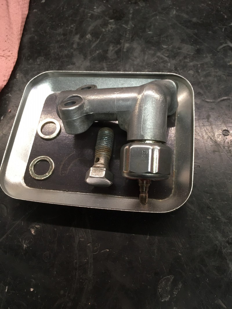

J'ai enfin reçu le support en T pour le contacteur de frein AV qui était dans un piteux état mais avec deux passages dans la cuve à ultrasons à 50°C et 20 minutes à chaque fois il est sorti comme presque neuf ! Je le monterai dans la semaine à la réception de toutes les durites neuves HONDA et autres pièces en attente.
Messagepar SPEEDYJLO » 28 Sep 2020, 15:02
Petite info, les banjos seront neufs de chez neufs ainsi que toute la boulonnerie et les rondelles ad hoc ! ;) Donc ne pas tenir compte de la photo dans son entièreté !!! :mrgreen:
Alors ça c'était samedi 26/09/20 !
