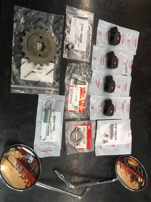

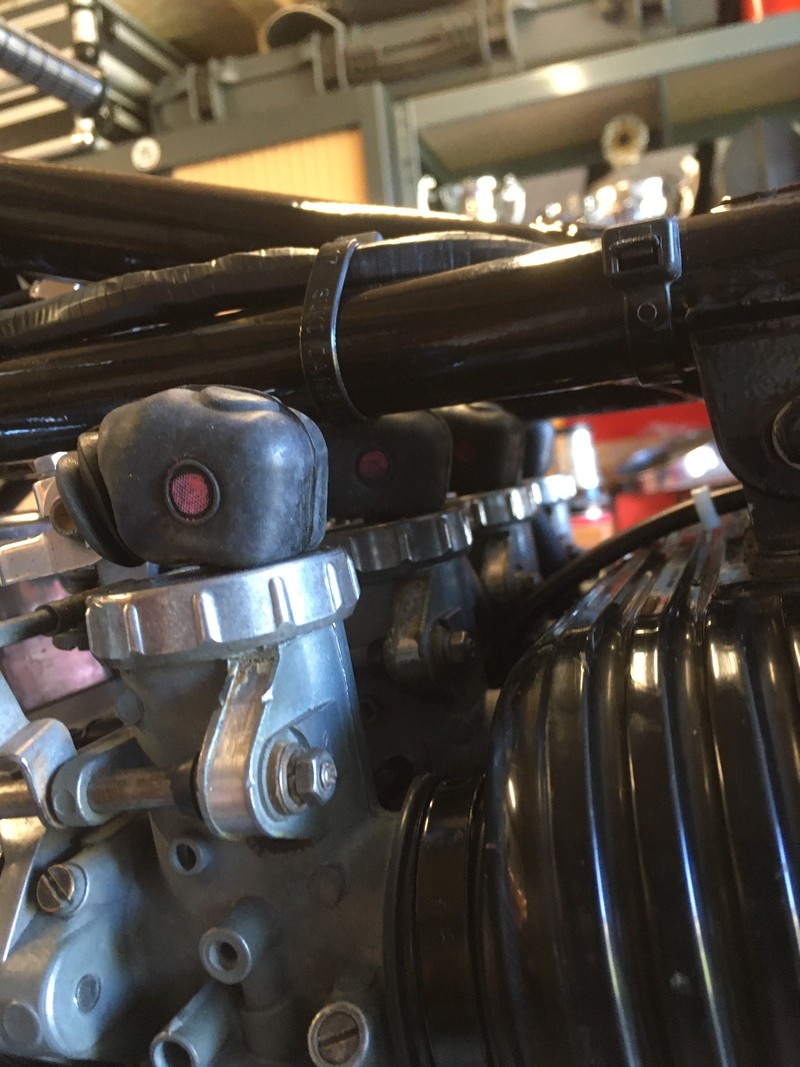

Alors aujourd'hui j'ai reçu quelques pièces et je vais rectifier mon message précédent sur les coûts élevés des concessionnaires HONDA.
J'ai récupéré les 4 caoutchoucs cache poussière des carbus et surprise, je n'ai payé que 73,24€ soit 18,31 euros le caoutchouc, ramené à ceux de CMSNL à 14,40 pièce plus le port, il y a peu de différence et surtout je les ai eu en 24 heures chrono !!! Il fallait que je le dise ! ;)
Donc je vais attaquer le PSB, la chaine, la béquille latérale et la rampe de carbus

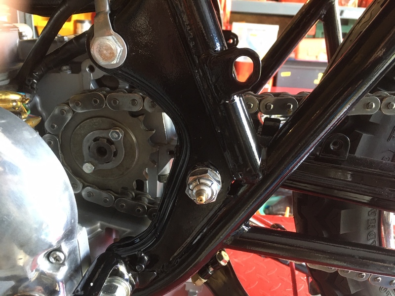

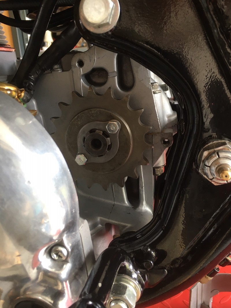

PSB de 18 dents monté sans PB !

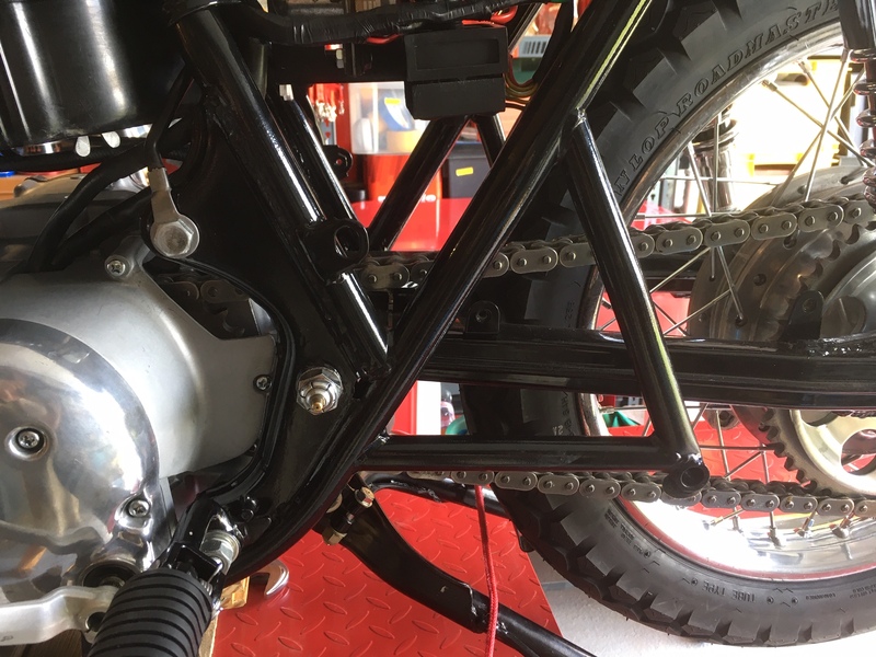

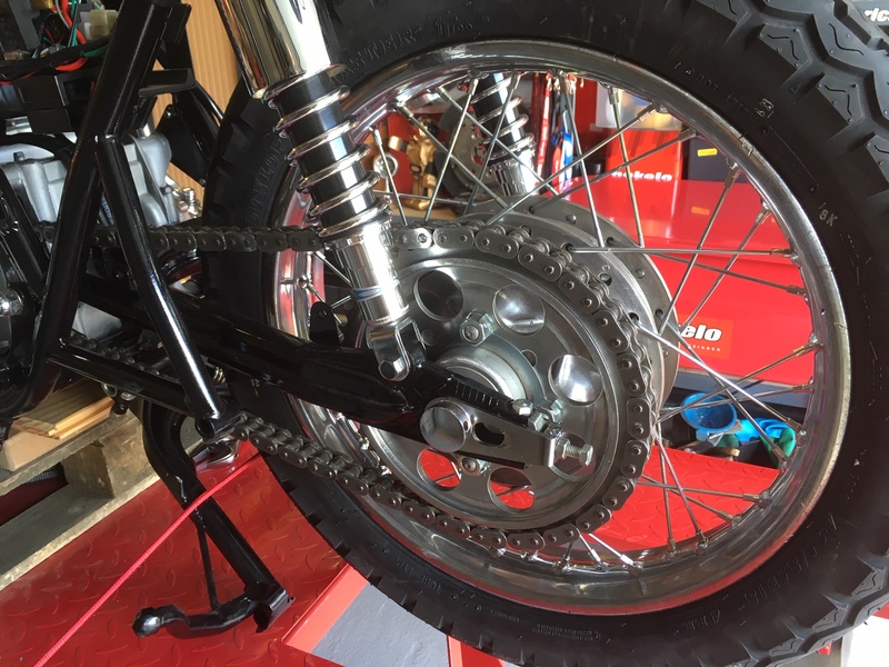

Chaine mastoc montée sans PB !
Et ça rend bien, je suis satisfait !

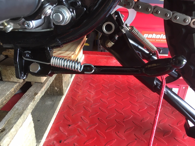

Ensuite démontage de la béquille latérale pour y mettre un ressort neuf (avec la technique des rondelles incrustées ! ) et un boulon HONDA neuf non peint comme en 70/71 !

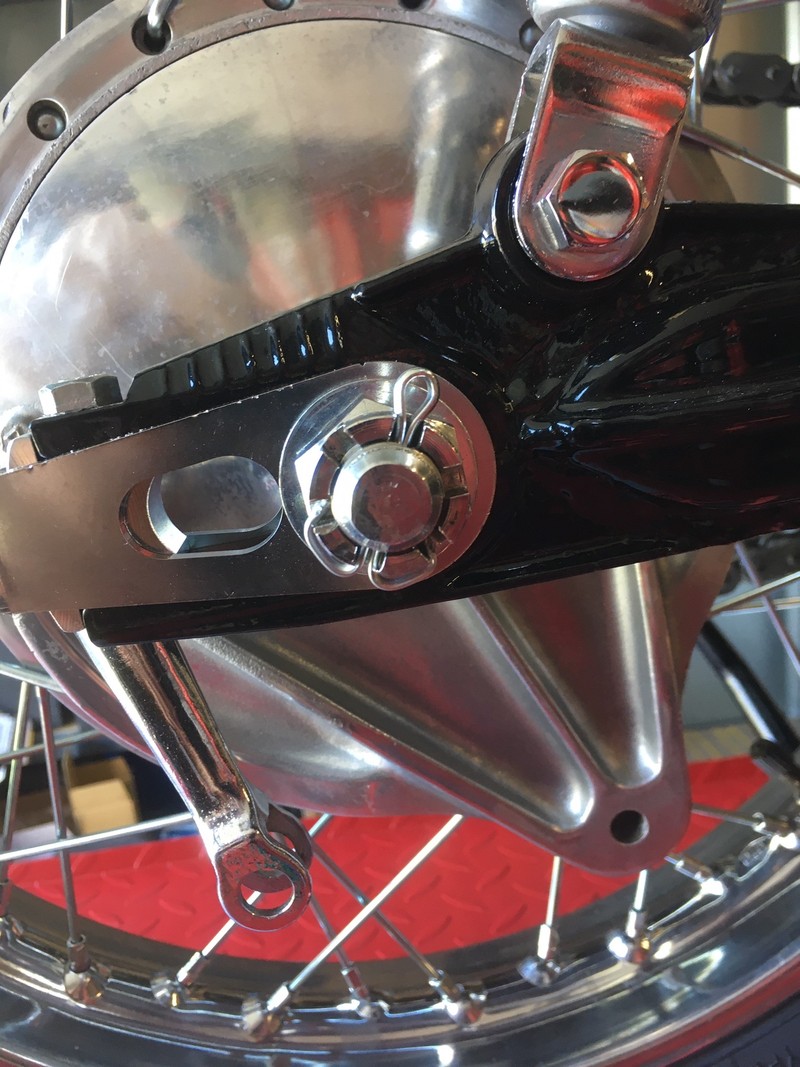

Ah oui j'oubliais, pour les passionnés de la goupille ;) , j'ai opté pour une goupille normale plutôt que la Beta car je trouve que ça va mieux avec la Four !
Sinon pour les caoutchoucs, ils sont montés avec la technique de l'accélérateur à maintenu à fond sans défaire la rampe (bien sûr avec mesure précise des spires des tiges de boisseau et de la hauteur à 32,5mm entre le capuchon et la butée de la tige de boisseau) il faudra bien sûr faire la synchro mais ça c'est quand le moulin toussera, pour l'instant il dort encore ! :D
Les nouveaux caoutchoucs sont moins beaux et moins lisses que les anciens ! Mais ils sont neufs et malléables donc faciles à placer !
CA PREND FORME !!!!! :mrgreen:
Juste un petit truc, elle est belle ta goupille et bien "tordue" des 2 côtés, le hic c’est que quand tu l’auras détordue puis retordue 2 ou 3 fois pour retendre la chaîne elle va casser. Il suffit de tordre très légèrement un seul côté de la goupille pour qu’elle ne puisse pas sortir de son logement et dans ce cas tu peux répéter l’opération presque à l’infini sans qu’elle ne casse. ;)
Merci MONDIALEN, mais je l'ai précisé plus haut dans le post il y a quelques jours (ou semaine, je sais plus), je dois en avoir au moins 200 de ce type alors au diable l'avarice, je la changerai à chaque fois, il n'y a pas de petits plaisirs mais que de grandes satisfactions ! :mrgreen:

Étonnant ces caoutchoucs de carbus, vraiment pas beaux alors que c'est de la pièce Honda d'origine ! :shock:
Et ton ressort de béquille : il est bien monté avec les spires en bas, mais il faut lui faire faire un 1/2 tour car là les spires frottent sur la béquille :mrgreen:
Et oui Patrick tu as raison ! je vais tourner le ressort !
Et il est vrai que les caoutchoucs de 71, certes cramés et déformés, étaient beaucoup plus jolis pour le noir, le lissé et le point rouge ! Je pense que je vais les passer au restor'caoutchouc pour leur redonner du noir brillant et refaire les points rouges ! Qui est ce qui me disait que faire et refaire.... ?
C'est fait !
