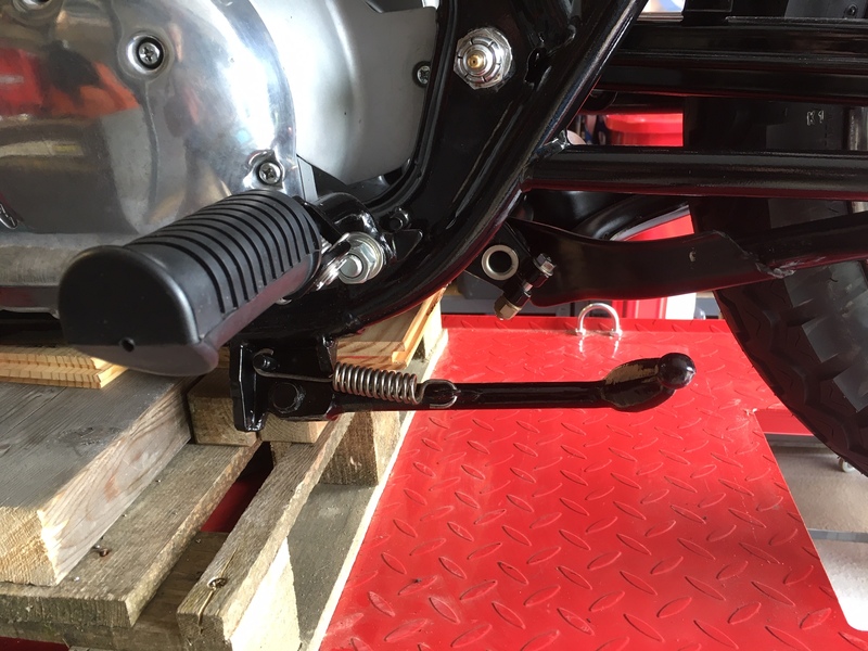

Aujourd'hui j'ai monté la béquille latérale et ça va bien !

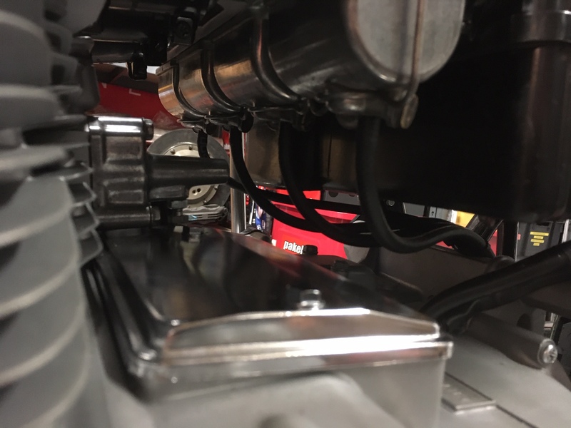

J'ai aussi passé les 4 tuyaux de trop plein de cuves
Et j'ai bien passé les prises d'air de cuves au dessus de la boite à air !
