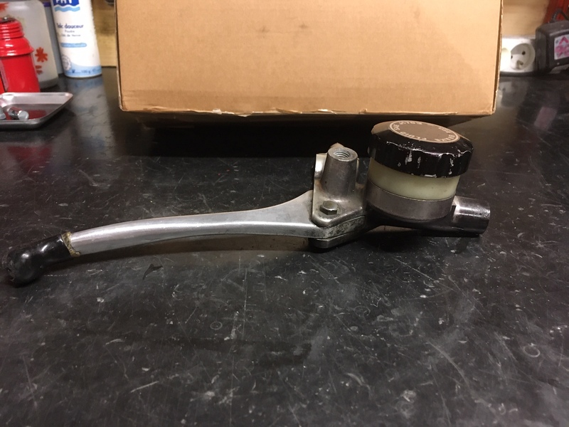

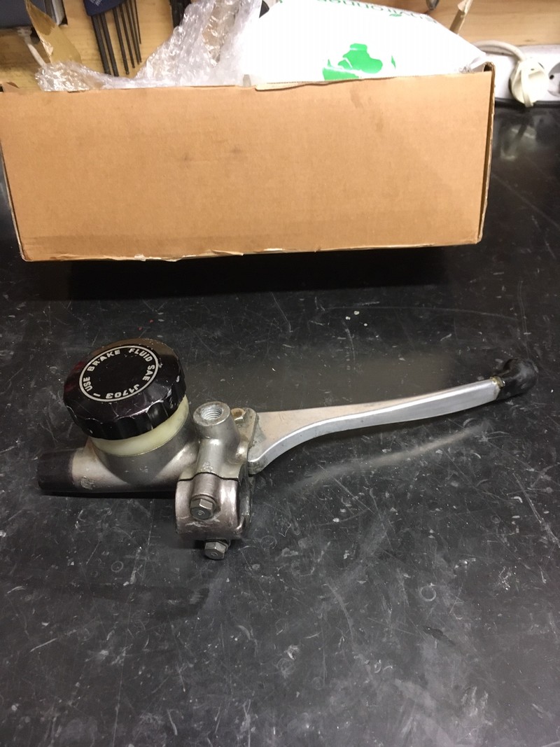

Et bien aujourd'hui, un seul petit colis contenant le maître cylindre avec bocal transparent et couvercle métal anodisé et imprimé de 71 (a priori)
Bon le levier est mort mais je l'attends en neuf et la peinture noire satin anodisée a quelque peu disparue sauf là où il y a le caoutchouc.
Test des joints, ressorts et caoutchouc ! Et c'est très rayé mais rattrapable ! Je suis super content d'avoir trouvé le bon couvercle !

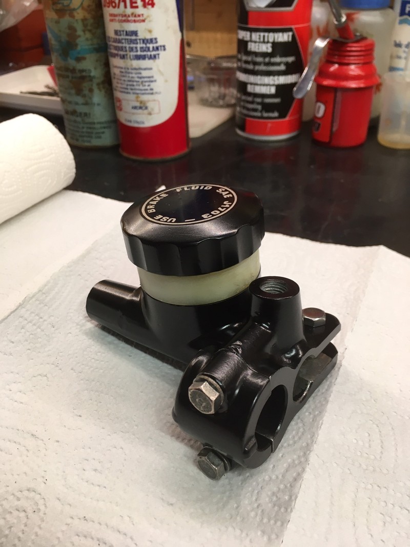

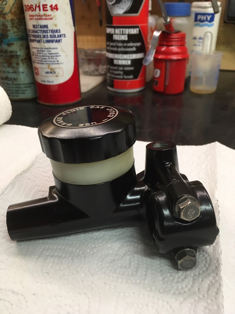

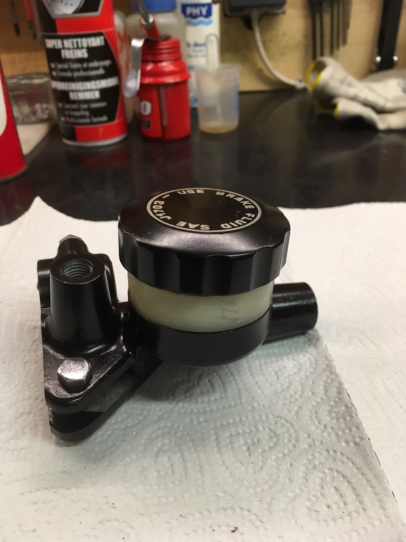

Messagepar SPEEDYJLO » 13 Aoû 2020, 17:03
Alors lavage dégraissant, ponçage à la main, polissage au dremel avec meule mousse douce, peinture noire satin, chauffage 30 minutes au sèche cheveux (because les joints sont bons et je veux pas les pourrir car ils fonctionnent impeccablement ! ) ;)
C'est beau non ? vivement que je mette un levier neuf et que je monte le tout sur le guidon !
Messagepar SPEEDYJLO » 13 Aoû 2020, 17:05
Le truc pour peindre le couvercle sans bousiller le gravage ? J'ai utilisé une ancienne ventouse à roder sur le marquage et je l'ai nettoyé après, c'est top, y'a pas de marque !

Messagepar jeronimus76 » 13 Aoû 2020, 17:20
attention avec le liquide de frein.la peinture ne résiste pas.Mais tu le sais.
Messages : 13217
Messagepar Aurelia B20 » 13 Aoû 2020, 17:25
jeronimus76 a écrit :attention avec le liquide de frein.la peinture ne résiste pas.Mais tu le sais.
+ 1, c'est pour ça que je repeins le maître-cylindre (et les commodo aussi d'ailleurs) à l'époxy noir satiné :mrgreen:
Messages : 1698
Messagepar jeronimus76 » 13 Aoû 2020, 17:26
le maitre est d'accord avec moi :D
Messagepar SPEEDYJLO » 13 Aoû 2020, 19:14
Je vais faire très attention ou alors repeindre en epoxy noir satin plus tard ( faire et refaire sont les deux mamelles de la France !) :lol:
