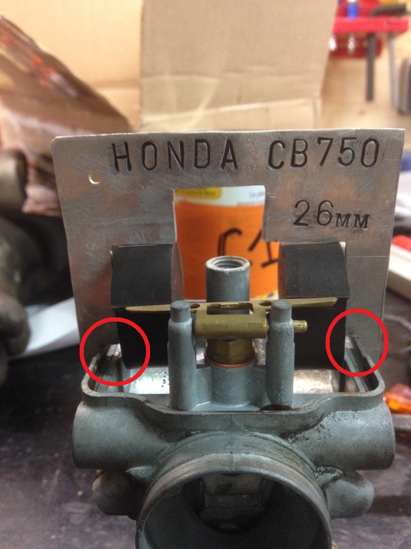

pour moi le niveau n'est pas bon,le gabarit (fort bien fait au demeurant ;) ) ne prend pas la cote sur le plan de joint de la cuve mais sur le bord de la cuve :o :o :o à moins que la cote de 26 ai bien intégré l'écart entre le plan de joint et le bord de la cuve :roll: :roll: :roll:
et comme dit Dialmax, l'axe du flotteur n’étant pas totalement en place, j'ai l'impression que l'axe du flotteur "penche" légèrement vers la droite (de la photo), du coup une fois l'axe bien en place la mesure ne sera pas correcte... mais ce n'est peut-être qu'une illusion...
Tout a fait raison, mais j'ai fait cette photo vraiment pour le gabarit dont j'étais content, pas pour les mesures qui seront faites plus tard avec l'axe bien positionné et le flotteur en appui contact minime sur le pointeau. Je referais d'autres photos avec les bons angles et les bons appuis quand j'aurais complété ma rampe.
ok pour l'axe puisque c'est pour la photo, mais par contre je maintien que le gabarit ne mesure pas la bonne hauteur du flotteur, car le gabarit repose sur le rebord au lieu de mesurer par rapport au plan de joint, voir photo

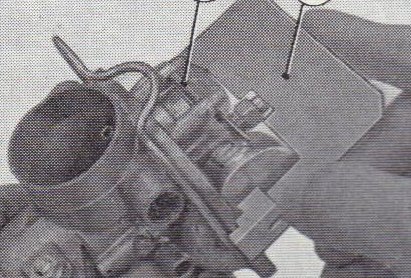

Messagepar DIALMAX » 14 Mai 2020, 21:03
J'ai grossi la photo du manuel d'atelier Honda
Messagepar SPEEDYJLO » 14 Mai 2020, 22:03
DIALMAX a écrit :J'ai grossi la photo du manuel d'atelier Honda
Oui Dialmax tu as raison mais je n'ai que suivi le plan donné par le gabarit que je joins en photo, je vais tout reprendre et vérifier si cela est juste.
Selon la photo du gabarit super chiadé que je joins en photo les 26mm sont pris du haut du flotteur au bord du corps de carbu et pas sur le plan de joint à l'intérieur et sur celui qui est moins beau (mais peut être plus efficace) il semblerait que ce soit sur le plan de joint intérieur. Je vais donc potasser et trouver la solution et si besoin refaire un gabarit ! Merci pour le boulot ! :evil: :D
Messagepar cacajou » 15 Mai 2020, 03:31
Ce sujet a été moult fois débattu ici .
La bonne position c'est le gabarit en appui sur les deux encoches et surtout avec le carbu tenu horizontalement ;)
Messages : 3796
Messagepar Tiger.09 » 15 Mai 2020, 05:24
:oops: :oops: :oops: 1000 excuses, je pensais que la mesure se faisait par rapport au plan de joint comme sur les Honda que je connais :oops: :oops: :oops:
