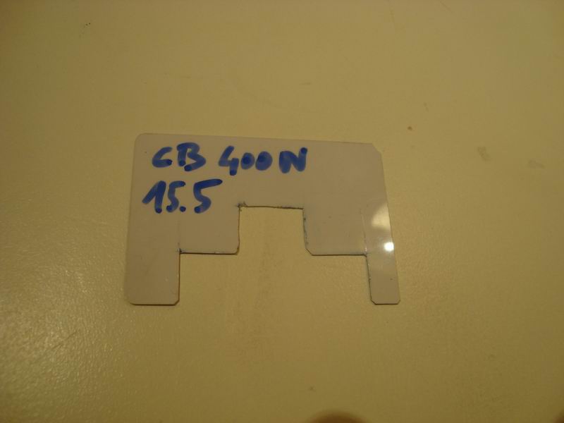

salut Nono,
pour mesurer le niveau de cuve, je me taille un gabarit dans du plastique de carte de crédit ou de carte de fidélité qui prend appui sur le plan de joint et le haut du flotteur
exemple pour ma 400N
pour la valeur, tu annonces ainsi qu Dialmax 3.5mm mais le tableau de Dialmax indique 4mm
