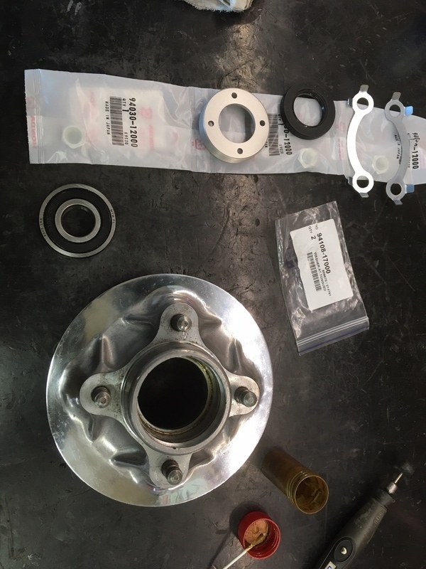

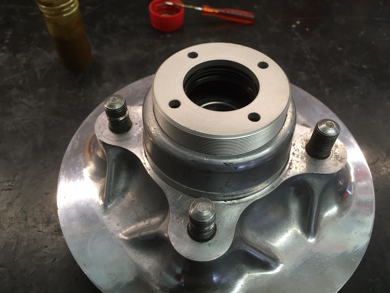

Bon voilà la suite pour aujourd'hui, peu de choses car occupé mais quand même du polissage, mise en place d'un roulement, d'un cache poussière et fabrication d'une clef à ergots pour le serre roulement (le gros de la roue AR) qui est en cours, je finirais demain !
Les pièces neuves viennent de CMSNL, le roulement de chez 123 Roulements et la graisse cuivrée 1350°c de chez PAKELO (mon ancien job).

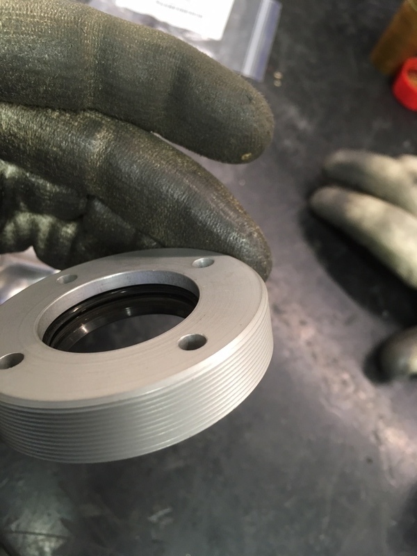

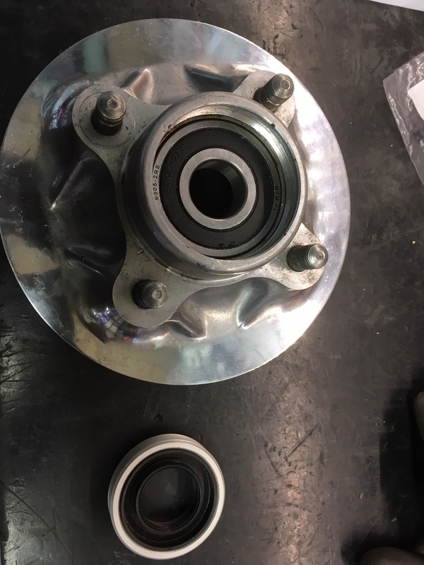

Le roulement est bien mis, le cache poussière intégré dans son capuchon vissable, reste plus qu'à le visser !

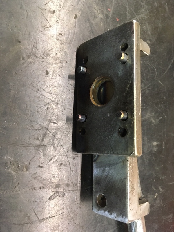

Mais voilà j'ai pas la bonne clef à ergots pour ce machin tout neuf en alu et fragile alors !

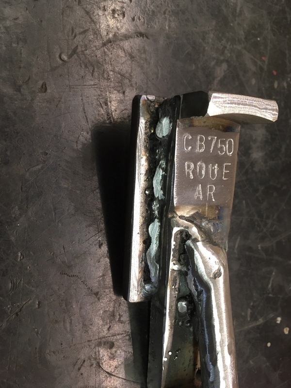

Début de fabrication de la clef avec ses 4 ergots qui va me servir pendant les 150 ans qui viennent vue l'épaisseur du bouzin que j'ai pris pour la faire :
Je continuerai demain les soudures de l'outil et je le monterai sur le flasque en attendant les caoutchoucs amortisseurs qui doivent arriver demain ?

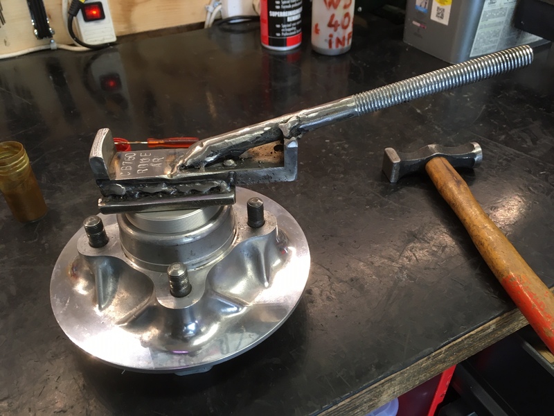

Et bien voilà, l'outil est terminé et j'ai même remonté le bidule fileté qui retient le roulement avec son joint à poussière, non sans mal malgré le levier imposant de l'outil (les moqueries sont interdites sur mes soudures de Mer.. ! Je progresse doucement en soudure et mon nouveau poste TIG est compliqué à gérer alors j'ai tout fait à l'arc et ça tiendra !
Le pas de vis est super fragile et les trous aussi alors je ne dois pas me louper avec l'outil maison !
L'outil s'emboite impeccable et c'est même dur à visser (à cause des anciens pointages de la flasque !)
