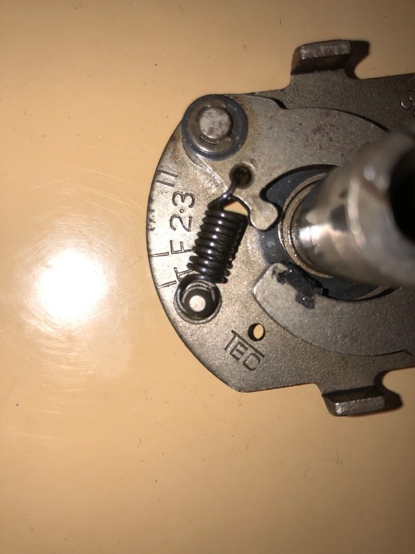

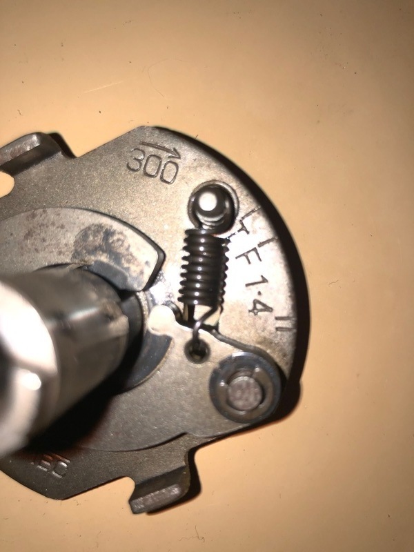

J'ai également démonté la platine d'avance centrifuge qui me semble correcte, les deux petits patins caoutchoucs sont bien présent et les masselotes fonctionnent avec toutefois les deux ressorts (non jointifs) assez détendus il me semble par rapport à une platine neuve (comparée à celle du site VBC).
Quand j'enlève le pion central de l'allumage électronique, les ressorts peuvent s'enlever d'eux même en retournant la platine alors que sur une neuve ils tiennent en place dans leur encoches avec la platine à l'envers ! Une piste ???

Pour la platine , peut-être que les ressorts sont un peu détendu , mais le principal est que les masselottes s'écartent bien quand tu fais tourner le rotor de l'allumage électronique et qu'elles reviennent bien à zéro quand tu le relâche

Il n'y a plus la came d'allumage sur l'avance auto, en place elle écarte légèrement les masselotte donc les ressorts ne sont pas libres, mais alors à quoi elle sert ? Plus joli, mais alors à quoi sert-elle ?
Si l'avance variable ce fait avec l'électronique il n'y a plus besoin des masselottes et des ressorts ?

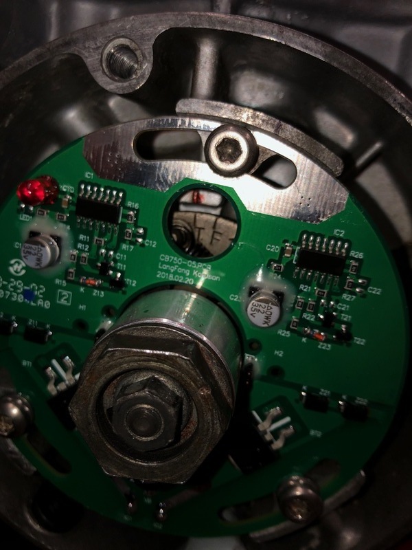

Je ne connais pas cet allumage électronique, mais sur un Dynatek par exemple l'avance n'est pas gérée, il s’agit seulement de supprimer les vis platinées. Peut-être pareil sur celui-là ? :?:
Messagepar cacajou » 05 Mai 2021, 16:04
Oui Patrick, cet allumage conserve l'avance mécanique , comme le Dyna S
Messages : 13217
Messagepar Aurelia B20 » 05 Mai 2021, 16:07
Vérifié sur le site de VBC : l'avance est conservée, il faut juste changer la came par celle fournie dans le kit ;)

Sur les photos on ne voit pas la came remplaçante que l'on voit sur la vidéo ?
Si elle est place les ressorts ne devraient pas être détendu ?
Messagepar SPEEDYJLO » 05 Mai 2021, 16:41
Effectivement je n'ai pas mis en détail la came de l'allumage electronique mais on la voit sur la première photo où le repère T 1/4 est visible et dans ce cas les ressorts sont plus tendus et ne se sont pas enlevés. Ma question était si les ressorts sont un peu détendus, est ce que l'avance centrifuge peut être légèrement décalée" ?? si non, alors le PB est ailleurs ! :oops:
