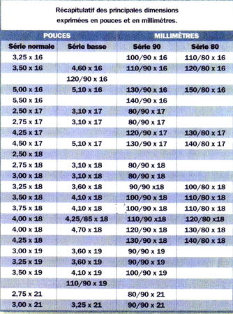

En me relisant, un truc m'étonne ; si le 3.25 est en métrique je ne vois pas du tout où trouver cette mesure de 3,25 cm
Les infos que j'avais lues me semblent suspectes :o
Mais je confirme qu'un 3.60 et un 3.25 sont de largeur similaire
Messagepar SPEEDYJLO » 15 Juin 2020, 15:54
cbx a écrit :En me relisant, un truc m'étonne ; si le 3.25 est en métrique je ne vois pas du tout où trouver cette mesure de 3,25 cm
Bon je pense que je vais opter pour le 3,60 par 19 pour l'avant en vérifiant bien les inscriptions moulées dessus en espérant retrouver la taille 100/90 (100mm de large pour 90mm de haut) si j'ai bien tout compris !

J'ai trouvé un tableau qui dit que les 3,25 // 3.50 etc sont en pouces mais "série basse"; donc ce n'est pas du métrique.
Mais ce tableau confirme que 3.60 et 3.25 sont équivalents

+1 avac cbx pour Dunlop K 81
Messagepar SPEEDYJLO » 15 Juin 2020, 18:40
cbx a écrit :J'ai trouvé un tableau qui dit que les 3,25 // 3.50 etc sont en pouces mais "série basse"; donc ce n'est pas du métrique.
Merci beaucoup CBX pour ton aide, je vais de ce pas commander mes pneus K81 en espérant retrouver les sensations que j'avais avec eux dans les années 70 :)

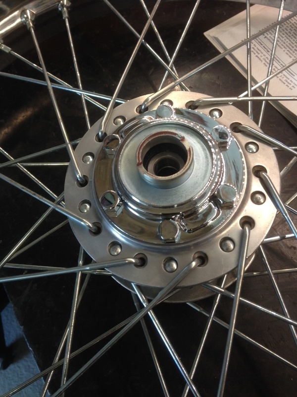

J'ai enfin reçu les pièces de YAMIYA pour exploiter normalement le boitier du compteur de la roue avant, et ces japonais sont toujours aussi incroyables, ils adorent le chrome, alors désolé les gars pour le respect du K1 dans son jus d'origine, mais la platine et les boulons sont chromés et je compte m'en servir pour me peigner le matin !!! :lol:

Pour moi c’était chromé à l’origine
Messages : 6914
Messagepar DIALMAX » 16 Juin 2020, 17:53
J'oubliais de revenir ici, j'ai même regarder cette après midi vite fait si sous la main je trouvais les pièces d'époque pour montrer qu'elle étaient chromée, il n'y a pas longtemps me repassait par les mains les vis de fixation double disque de l'époque elle étaient chromées, mais je les ais déplacé je ne sais plus ou !!!!
Par contre le chrome était moins brillant

Messagepar SPEEDYJLO » 16 Juin 2020, 18:23
Bon ben alors je suis en règle ! :geek:
