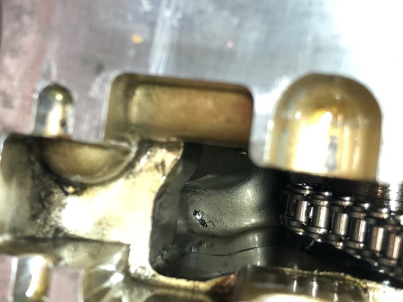

Entre le faux contact du commodo et le patin à l'envers, on peut dire que tu ne fais pas dans la banalité :lol:

Sinon cet après midi j'ai pu regarder en détail le patin et j'ai trouvé une trace d'écrasement au fon du carter et la marque sur le patin lui-même ! :shock: Je l'ai donc bien écrasé et fêlé au serrage, puis le reste de roulage, chauffe et synchro a fait le reste jusqu'à ce que j'arrête avant de tout casser ! OUF !

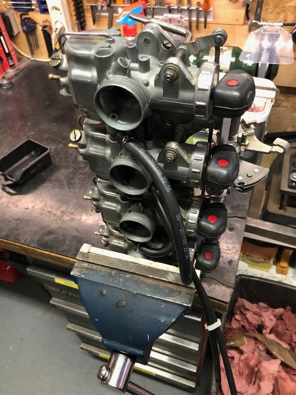

J'en ai profité pour régler les 4 hauteurs de boisseaux au poil de cul de mouche (+/- 1/10ème de mm) ;) et j'ai refait les ronds rouges au propres sur les caoutchoucs anti-poussière, j'ai également revu les 4 hauteurs de cuves à 26mm pile poil et j'ai mesuré les contenances de chaque cuve, elles sont maintenant équivalentes à 22,5 ml (mesures faites de la même manière sur les 4 cuves mais le résultat est peut être faux car il reste toujours de l'essence dans la cuve, dans les tuyaux et dans mon récipient avant de la verser dans l'éprouvette graduée, j'estime le delta à 2 ou 3 ml, ce qui m'amène à une contenance de cuve à environ 25 ml, si un pro pouvait confirmer ce serait top pour mon égo ! :mrgreen: :ugeek: )

on dirait que j'ai vu juste dans mon raisonnement c'est le bas du carter qui a poussé et cassé le guide chaine :roll: :roll: :roll: :roll: bon si vous avez des trucs insolubles ( pas du nescafé ) venez me voir et j'allumerai la boule de cristal et rassurez vous pour le chèque je mets les zeros le premier chiffre vous le choisirez de 1 à 9 :mrgreen: :mrgreen: :mrgreen: :lol: :lol: :lol: :lol: :lol: :lol:
Messagepar majastre » 16 Avr 2021, 15:30
bon tu peux remonter tranquile tu sais où a été le problème :idea: :idea: :idea:
